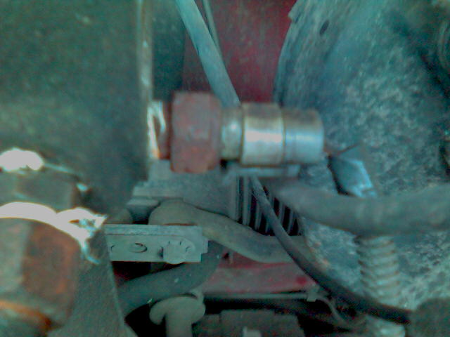

czujnik temperatury powietrza?
jak można go sprawdzić i czy to jest to(wkręcony w kolektor dolotowy z prawej strony)i czy miałby wpływ na jakość miesznki uboga/ bogata

to nie czujnik temp. powietrza, tylko czujnik temp. silnika dla komputera sterującego pracą silnika. A słusznie uważasz, że ma wpływ na skład mieszanki, bo jak czujnik "mówi" ECU że zimno, to mieszanka jest bogatsza niż jak jest ciepło.
ale czy my mowimy o tym samym czujniku ?mnie chodzi o tez w załaaczniku .zawsze myslałem ze ten w kręcony w blok informuje o tem silnika.
Mi też się zdaje, że to jest czujnik temp. powietrza.
a czy da sie jakoś zmieżyć czy działa ten czujnik poprawnie od czego kolwiek on jest ?A czy łącznik gumowy kolektora ssacego a filtra powietrza moze mieć wpływ na mieszanke(guma lekko popekała ale nie widze by byla jak s dziura)I ile kosztuje komplet uszczelek na dolot? confused.gif
Wbij się woltomierzem w przewody czujnika i sprawdź jakie jest napięcie na jałowych obrotach i jaka jest temp. powietrza podczas badania.
Pęknięta guma, a nawet dziura, nie ma w tym miejscu wpływu na mieszankę.

Woltomierzem? A nie jest to określane przez opór tak jak w przypadku czujnika temp. płynu?

Oporność można sprawdzić przy odpiętej wtyczce a przy podłączonej na pracującym silniku będzie tam jakieś napięcie zależne właśnie od tego oporu wink.gif
