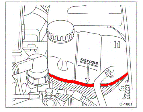

Proszę was o pomoc.
Jaki powinien być poziom płynu w zbiorniczku wyrównawczym.
Cytat z instrukcji:
" Gdy silnik jest ciepły poziom płynu powinien znajdować sie nieco powyzej napisu KALT"
Nie rozumiem, czy poziom płynu ma sie znajdować powyżej napisu KALT czy powyżej strzałki która wskazuje KALT. (patrz załącznik). Czy powyzej zgrzewu zbiorniczka-tak jak jest w moim samochodzie. 277122892-zbiornikwyr%F3wnawczy1vectra.GIF
Czego ew. dolać. W zbiorniczku jest aktualnie taki zielony płyn.
albo inaczej... na zimnym ołyn powinnien byc rowno z miejscem zgrzewnia zbiorniczka czyli w połowie...
KALT to jest zimny. Czyli na zimnym silniku
poziom plynu powinien sie znajdowac na tej kresce.
> Na kresce pod napisem KALT, czy na zgrzewie pod strzałką?
tam gdzie strzalaka pokazuje czyli na zgrzewie
A co sie stanie jak sie wleje na zimnym do pelna??
po rozgrzaniu się płynu nadmiar powinien wylecieć korkiem.

ja mam jakieś 8 mm powyżej kreski na zimnym silniku , na gorącym jest jeszcze więcej . Nic się nie stanie bo ciśnienie w układzie chłodzenia regulowane jest przez zaworki w korku
