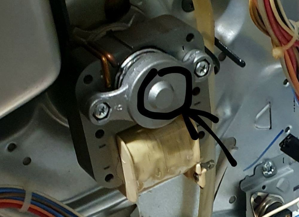

Rozebrałem piekarnik, napięcie dociera, silnik stoi. Wygląda to na silniczek 230v bezszczotkowy:
Powyższa obudowa trzyma/poziomuje wirnik. Wirnik był lekko czarny, wyczyściłem go i zmontowałem. Silnik ożył ale już przy pierwszym pieczeniu znów stoi.

O ile dobrze widzę, to podobny silniczek naprawiałem kumplowi z 20 lat temu w Mastercooku. Cewkę masz sprawną , a poza tym nie bardzo ma się co popsuć. U niego wirnik zapiekł się w tulejach mosiężnych. Oczyściłem dokładnie wirnik i tulejki i śmigał. Musi się kręcić bez żadnych oporów. Może coś tam się przestawia po rozgrzaniu i rozosiowuje?

Chodzi lekko, jak zakręcę ręką to się kręci. Łożysk brak, w sumie mogłem posmarować ośkę w miejscu gniazda.
Wirnik był brudny ale nie jakoś mocno, wyczyściłem ale jak widać nie wiele pomogło.
Przesunąć się nie ma za bardzo gdzie bo gniazdo jest sztywnie skręcone.
Tam są pewnie łożyska cierne z brązu i podkładki filcowe nasączone olejem maszynowym. Należy je nasączyć jeśli są suche. A co do usterki to może końcówki cewki są uszkodzone (albo jedna)? Brak styku?

Ślizgowe mogą być, filcu tam nie widziałem. Nie wiem czy olej maszynowy sprawdzi się przy temp piekarnika.
Elektrycznie jest ok, nie widać uszkodzeń, silniczek ruszył po czyszczeniu.
To przy następnej naprawie zajrzyj tu i z drugiej strony:
20231018_204051.jpg.c688fd623b255e37915c854e824e1dc12.jpg.8eaff546f4a2227feb08d70fc888b806.jpg
Po kształcie  można również przypuszczać że mogą być kulkowe. Co do temperatury to może silniczek jest chłodzony własnym nawiewem...

Zajrzałem ponownie, ale tym razem dokładniej. Rzeczywiście jest podkładka filcowa z oczkiem do oleju :ok:. W środku siedzi tuleja z brązu. Przesmarowałem to olejem silnikowym, bo wazelinowym się bałem. Niby kręciło sie wcześniej bez oporów a jednak brak oleju go hamował. Teraz kręci się jak powinien ;).
