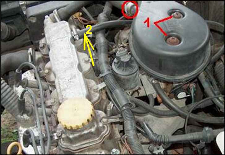

Zapodaję fotę
Fota zaczerpnięta z manuala naprawy "uszczelka przy przepustnicy". Autora proszę o wybaczenie plagiatu smile.gif
Chodzi mi o rurę zaznaczoną na zdjęciu jako nr 2 (na żółto).
Dokąd ją poprowadzić ?? Pytam o silnik C16NZ.
Wielkie dzięki. Tylko dlaczego ja nigdzie nie zauważyłem tam miejsca w które dałoby się to wpiąć???/ Może już po prostu zaciemno było......???:):)
