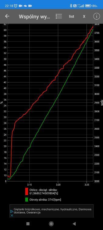

  3. ponizej zrzut ekranu z zachowania korekt paliwa. od ok 20 sek. podnosze stopniowo obroty do ok 4tys. rpm YouCut_20231013_224309315.mp4
  4. 1. nie. obciążenie dochodzi do 75-80% jak rpm dojda do ok 5k. miedzy 3-4k rpm obiazenie silnika rosnie 40-60 %. 2 tak. od razu po wcisnieciu pedalu. osiagaja w ok 1V. 3. pokazuje w ok 95kPa.

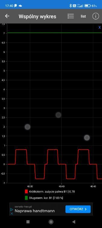

  6. podałem, chyba niepotrzebnie. korekte długoterminową, a powinna być krótkoterminowa. tutaj z grubsza korekty sa +/- 5 % sprawdziłem ponownie evap. odłaczony jest jest szczelny, nie przepuszcza, a podczas pracy chodzi jak zegarek. ponizej screeny z korekt sprawdziłem jeszcze prace evap i korekty przy odkręconym wlewie baku . bez zmian.

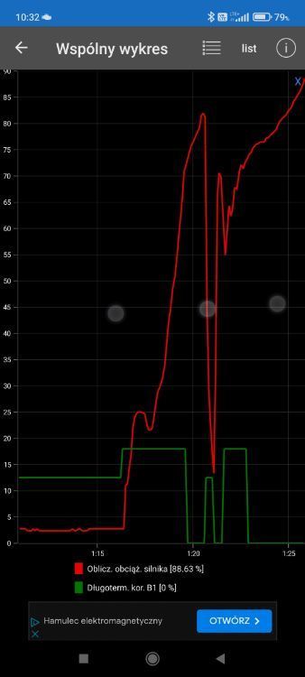

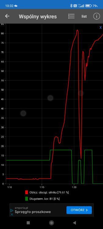

  7. chociaż przyjrzałem się dokładnie wykresowi. są momenty, kiedy lecą do 0%, przy "próbie buta"

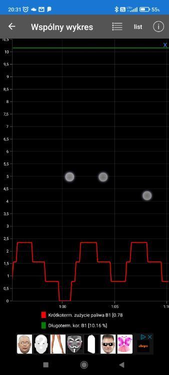

  9. Zaraz po odpaleniu skoczyło do 14.9 , ale po rozgrzaniu zaczeło lecieć w dół i ustabilizowało sie na poziomie 14.1-14.4V Obroty na jałowym, silnik rozgrzany , włączone światłą mijania , radio i dmuchawa na 2 (bez klimy) to ~950 obrotów. Przy wyłączonych wszystkich odbiornikach 1100 . Zabrałem aku pod prostownik, ale po 15 min wyłączyłem - napięcie łądowania 14.8 i rośnie. Akumulator odłaczony , na klemach ,ma teraz ok 13v Jutro postaram sie podmienic i porównać pracę Zerknąłem jeszcze na możliwe lewe powietrze spod korka oleju i bagnetu oleju. Po otwarciu/odkręceniu , obroty lekko idą do góry, po zamknięciu/zakręceniu spadają. Więc tutaj nieszczelność też można wykluczyć.

  12. na evap nie znalazlem nieszczelności jesli chodzi o korekty, wyglada to tak korekty krotko i dlugoterminowe w % dla benzyny (wyzsze wartosci korekty) i dla lpg (nizsze) i korekty z czujnika tlenu na bezynie i na lpg napiecie ladowanie 14,7-14.9 V ok, evap sprawdzę wieczorem. @Waldek40 jak zdiagnozowac czy uklad chlodzenia jest dobrze odpowietrzony? odpowietrzalem stanardowo, po zgaszeniu rozgrzanego silnika i odkreceniu korka plynu przybywa w zbiorniczku. ale zakladam ze to normalny objaw.
