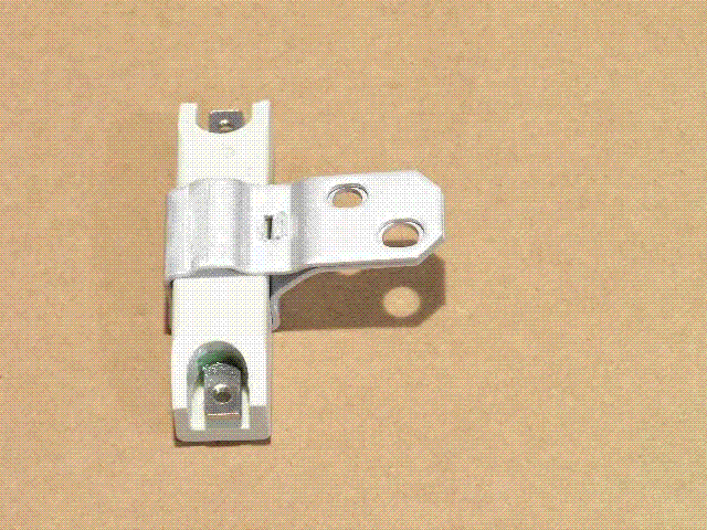

Dokładnie w Twoim przypadku może być uszkodzony ten rezystor. W załączniku jest poglądowy rys tego rezystora. Najczęściej spotykane miejsce tego opornika jest pod atrapą chłodnicy. Trzeba ją zdjąć i pomiędzy chłodnicą a pasem przednim lub między zderzakiem i pasem powinna być taka ceramiczna kostka. Prowadzą do niej dwa dosyć grube przewody.

Możliwe, że jest na wiatraku. Widziałem w tym miejscu go w Vectrach. Wygląda raczej podobnie. wg załącznika

A tak on wyglada :
Na dobrą sprawę, to można się obejść bez niego. Ja mam kabelki połączone ze sobą bez opornika od dwóch lat i wentylator lata z pełną prędkością. Trochę szkoda wydać prawie 100 zł na takie g....ko. Z tego co pamietam, to można go zastąpić opornikiem z sklepu elektronicznego o mocy 50W i oporze 1 Om, ale ja nie szukałem.

Nie wiem jak to wyglada w Twoim silniku ale w isuzu nic nie trzeba mostkowac , zwierac itd. poprostu jak "siadzie" opornik to nie ma pierwszego biegu wentylatora, czujnik w chłodnicy zwiera sie przy wyzszej temp. i załacza 2 bieg, ja tak mam odkad mam astre i jest OK, ale ze juz dawno nic nie grzebałem przy astrolocie i troche dziwnie sie z tym czuje zlosnik.gif to spróbuje naprawic ten pierwszy bieg.

Wszystko się zgadza, U mnie też by się włączył na drugim biegu, tylko że silnik wtedy osiąga wyższe temperatury. A jak połączy się te przewody od opornika, to wentylator włącza się przy temperaturze pierwszego biegu (czyli wcześniej) tylko że z pełną prędkością. Ot i temu według mnie lepiej. I nie ma tu znaczenia, czy jest to DTL, czy Isuzu.
