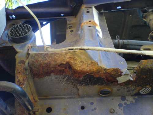

Wczoraj zdiajem zderzk przedni i zobaczylem przerarzajacy widok, mulher.gif mi sie wdala i chetnie bym jej sie pozbyl.
Najbardziej w tych miejscach (na czerwono)

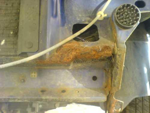

Po wyczyszczeniu jest cos takiego
Pytanie brzmi:
Czym najlepiej cos takiego zabezpieczyc???
Moze ktos cos takiego robil i ma jakis patent na takie rzeczy???

Podobno najpierw powinno się potraktować rudą Fosolem a potem antykorozyjną (parę warstw)....... ja sie zawsze bawię albo szlifierką lub papierem ściernym i Hammeraidem zeby.GIF

Tak ale tylko, gdy jestem w stanie dotrzeć z tarczą co miejsca z rudą. Jeśli nie to śrubokrętem zdrapuję rdzę i dodatkowo przecieram parę razy papierem ściernym.

po pierwotnym czyszczeniu tez nie wygladalo to cudownie, zwlaszcze z lewej strony, bylo tak:
Kup Cortanin, wstępnie oczyść, resztę rdzy zamaluj kilka razy, potem podkład, lakier i po kłopocie. (butelka kosztuje coś około 10pln)
udaj sie do sklepu z alkierami samochodowymi i zakup środek na rdze (cortalin lub inne cudo) przed pomalowaniem dokładnie oczyśc potem malujesz tym "cudem" a na koniec jakis podklad i lakier lub bitex itp.

Brunox - wchodzi w reakcje z rdzą tworząc warstwe ochronną

dzieki wszystkim
kupilem jakis srodek (nazwy nie pamietam)
wyczyscilem, mazlem, ruda zrobila sie czarna....
teraz jeszcze tylko jakis lakierem i po problemie
