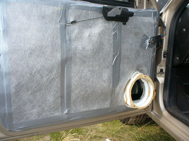

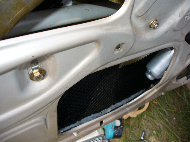

Potwierdzam. Patrz Zalacznik !!!
Podstawa to przygotowac podloze-wymyc wosk.
Ja kleilem podwojnie,od wewnatrz i na zewnatrz drzwi+MDF dystanse na glosniki i jest duza poprawa wysokich tonow.
