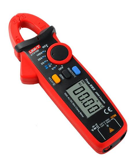

Jak to zmierzyc?
Najłatwiej miernikiem klamrowym. Klamrę zakładasz dookoła przewodu z klamrą akumulatora...
Jak nie masz, to na ali są w tej chwili wyprzedaże - za $7 kupisz w promocji.
