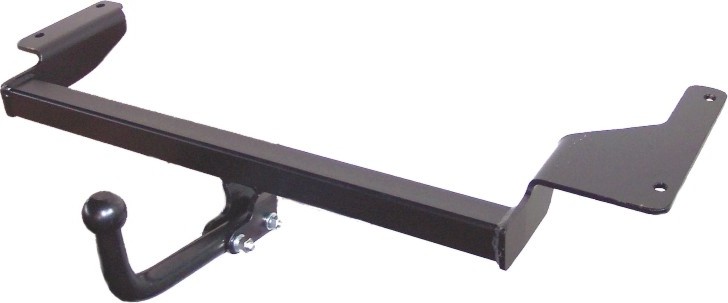

Hak Astra F sedan
Przy montażu trzeba wywiercić otwory przez podłużnice do bagażnika na wylot.
Najlepiej przyłozyć hak do podłuznic i unieruchomić a następnie wiercić.Bynajmniej ja tak robiłem.

to wtedy jest prosto
w bagażniku są znaki, tam przykładasz elementy haka, aby sprawdzic czy pasują i wiercisz
powinieneś sie przewiercić przez blache od góry i trafić w otwory w podłużnicach widoczne od dołu
a potem to już zabezpieczyć przed korozją i kręcić wsio do kupy
no i troche walki z elektryką
