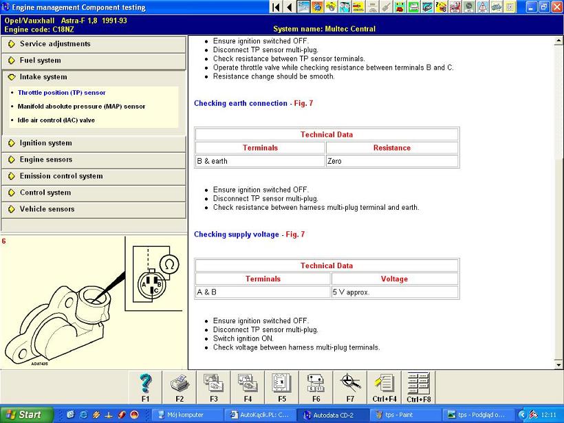

W jakich granicach powinno oscylować napięcie czujnika położenia przepustnicy na biegu jałowym.
