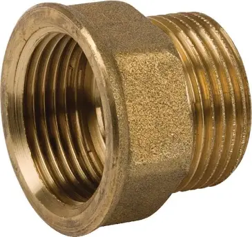

A żeby móc wymienić złączkę można na klej dać przedłużkę:
shopping.webp.f9641376575286e89c9c5a1f215a772e.webpA taśmę teflonową próbowałeś nawinąć?

Gwint zewnętrzny ma 26mm. Końcówkę wkleić. Całość będzie demontowalna...
No prawie to samo wrzuciłem wyżej :)
