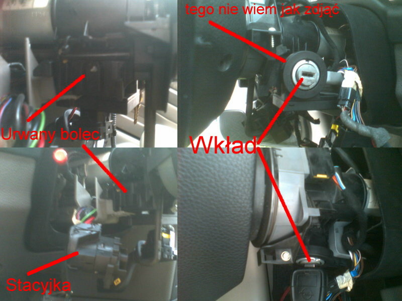

Przrabiał ktoś już może wyjmowanie wkładu stacyjki w Astrze II. Nie chce niczego uszkodzić, a wyciągnać go musze bo złamał mi sie bolczyk który przekręca stacyjkę. Dodaje zdjęcie na którym zaznaczylem czego nie moge zdjąć angryfire.gif
Przed paroma minutami udało mi sie wyciągnać wkład. Plastki który jest na zdjęciu i nie moglem go zdjąć zostaje na swoim miejscu wychodzi jedynie wkałd. Wyciaga sie go bardzo prosto wystarczy wsadzidz gwodzik do malej dziurki widocznej od góry i poruszać wkładem a wyskoczy sam. Mam nadzieje ze sie kiedyś komus ta wiadomość przyda.

tego nie trzeba zdejmować aby wyjąć wkładkę
od góry znajdź otworek i przy kluczyku w pozycji I wciśnij tam zapadkę a stacyjka wyjdze
