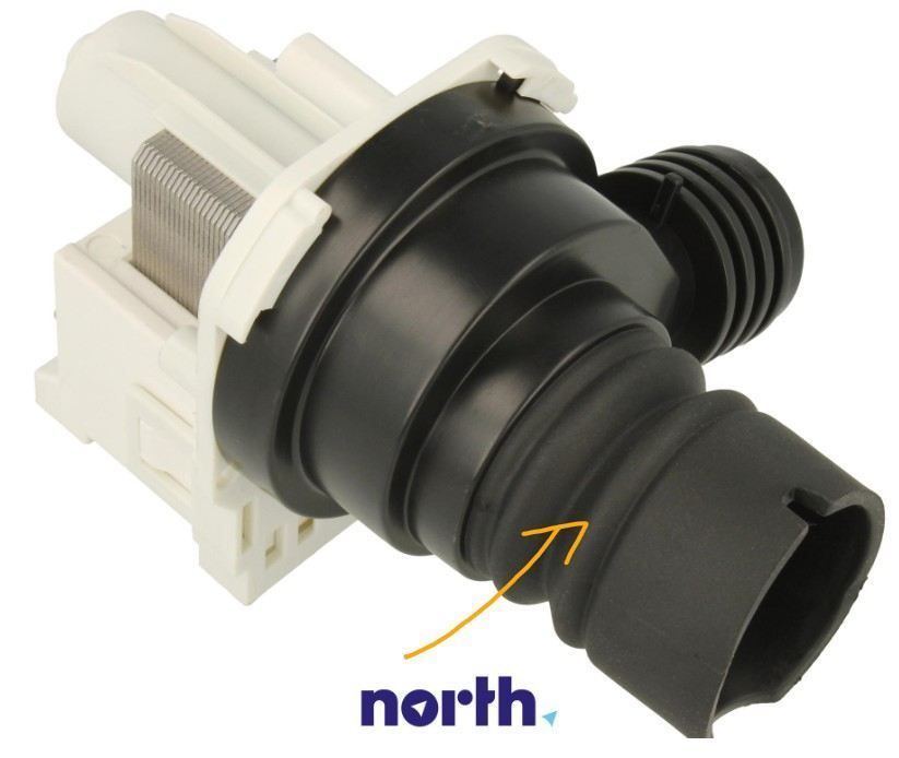

Zmywarka - jak się nazywa ta część (przy pompie odpływowej)
Cieknie mi z tego wężyka/łącznika mniej więcej na środku. I szukam, czy nie da się kupić samego gumowego elementu.
Na niektórych zdjęciach ze sklepów ten gumowy element wydaje się być częścią pompy, na innych pompa jest bez niego więc zakładam, że można kupić samą gumkę. ;)
Miałem taką pompę łączoną na stałe z wężem w Whirlpoolu, kupiłem sam wąż, tamten odciąłem, na opaskę skręciłem i chodzi.

Coś takiego?
