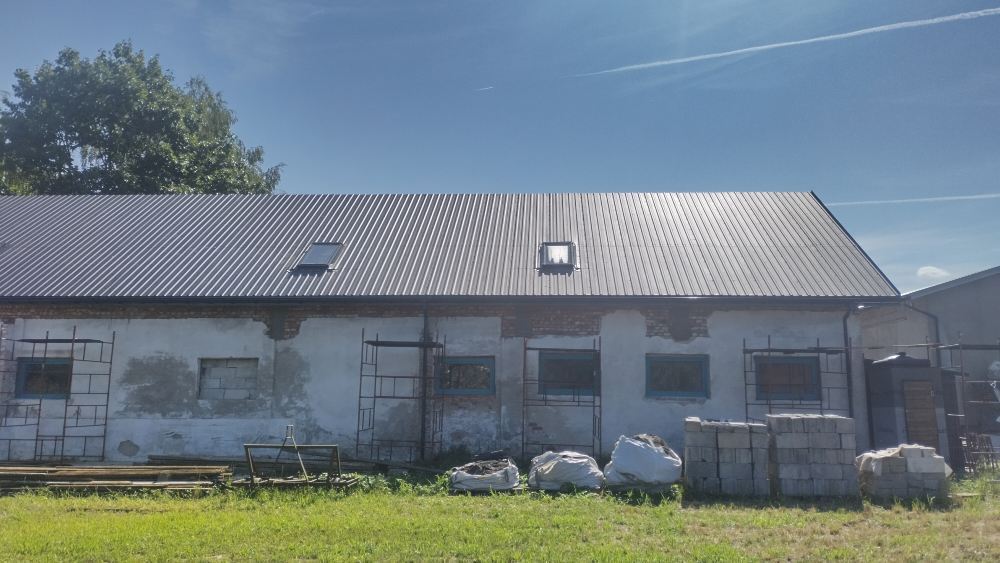

W lipcu dekarze kładli mi trapez liczyli za m2 60zł. Zakres prac: łata, kontrłata, membrana, deska czołowa, rynny, montaż blachy i obróbki. Obróbka kominów i montaż Velux zapłaciłem dodatkowo.
Chłopaki z Radomia, robią w okolicach Warszawy, zgrana ekipa.
Blachę trapezową T18 Hanbud kupowałem w SteelProfil
https://www.steelprofil.eu/#pll_switcher
Blacha w pierwszym gatunki o grubości 0,5 mm.
Tu też leżał eternit.
