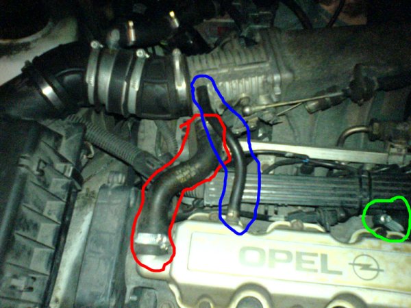

Najpierw nakreślę budowę odpowietrzenia silnika w mojej Astrze:
Z bloku (z tyłu) wystaje długa stalowa rurka, która gumowym kolankiem łączy się z obudową wałka rozrządu (zielone) (w obudowie jest podobno jakieś sitko - jeszcze nie wiem w weekend będe to rozbierał) Z pokrywy w/w obudowy wychodzą 2 wężyki - jeden (gruby czerwony) idzie przed przepustnice, drugi cienki (niebieski) idzie za przepustnicę.
Fotka poglądowa:
Na jałowych obrotach z dziurki po wyjętym bagnecie czuć lekki powiew powietrza (nie czuć spalin) po odkręceniu korka oleju czuć większy powiew powietrza (nie czuć spalin) i silnik pracuje równiutko.
Po ściągnięciu mniejszego wężyka czuć z niego lekki powiew natomiast kruciec na przepustnicy zasysa powietrze - zmian w obrotach również nie zauważyłem.
Po zwiększeniu obrotów powiew z bagnetu znika (czy z korka oleju - nie wiem). Z bagnetu w ogóle nie chlapie olejem (bez względu na prędkość obrotową).
Czy opisana sytuacja może wyjaśnicz czy odmy są drożne ? Ew. co jeszcze mam sprawdzić.
I jeszcze jedno pytanie - czy można jeździć bez bagnetu ?(przykryty szmatką co by nic nie wleciało a opary mogą swobodnie sobie wylecieć).
A pytam o to w kontekście zwiększonego spalania oleju...

weź zobi zaślep otwory przed i za przepustnicą, a węże puść "w ziemię" i już... i sprawdź jak z olejem będzie
ten gruby wezyk zapewne jest drożny
ale wykręć rurę pomiędzy przepustnicą a filtrem powietrza i zobacz ile tam syfu jest
co do małego wężyka,to warto sprawdzić jego drożnośc, a przede wszytskim króciec do przepustnicy
tam jest małej średnicy otworek i on najczesciej jest zapchany
co do przedmuchów po otwarciu korka lub bagnetu to normalne
gorzej gdy zaczyna stamtąd dymić lub przemduch jest zbyt duży

ale tak jak napisałem czuć zasysane powietrze z niego... może za słabo zasysa ?
(wkleiłem fotkę)

takie głupie pytanie... a nie możęsz sobie rozebrać pokrywy zaworów, wyczyścić jej i przy okazji wymienić uszczelki, wymienić tych przewodów i przeczyścić przepustnicy i krokowego ?
koszt... z 50 zł ? wliczając w to pędzelki, benzynę ekstrakcyjną i uszczelkę pod klawiaturę ?

Już wszystko mam (uszczelki benzynki pendzelki) i tylko czekam na weekend food.gif moja serce.gif wyjeżdza więc czas będzie - a póki co dochodzenie robie - bo może coś jeszcze przyda się zrobić...

jak zasysa to dobrze
to powietrze jest potrzebne gdy przepustnica amknieta
te wężyki ciężko zatkać, raczej zatyka się króciec w przepustnicy na kóry nachodzi ten cienki wężyk
tam jest mała dziurka do przepustnicy
