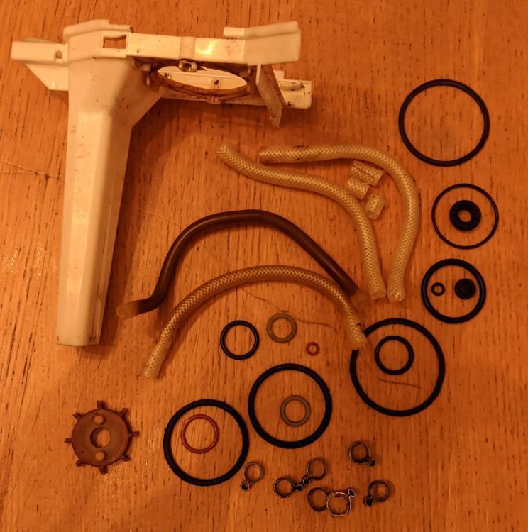

Takie trochę chwalę się ...
  • Popularny post
... i może jako natchnienie dla innych.
Wpadł mi w ręce ekspres KRUPS EA8250. 16 lat, ponad 8500 zrobionych kaw. Ze zdobytej wiedzy serwisowany raz około 2016-2018 roku.
Miał być spisany na stary bo młynek umierał.
Po gruntownym czyszczeniu i wymianie garści uszczelek i kilku innych elementów, śmiga jak nowy.
Jeszcze delikatna regulacja żaren i jak mnie natchnie, to wymiana mikrostyków pod przyciskami w przednim panelu.
Koszt - około 200 w częściach z przesyłkami.
Myślę, że warto było.

Mam takiego w garażu, działa ale po zrobieniu jednej kawy coś się zatyka. Podrzucić? :)
Prawdopodobnie starte są zęby na odrzutniku w młynku, na zdjęciu to ten element w dolnym lewym rogu.
W swoim EA8000 z powodu wycieków wody również wymieniłem wszystkie uszczelki, chyba 14 sztuk🙂
No rejczel! Jeśli to wyrzutnik, to drukniemy na poczekaniu;)
