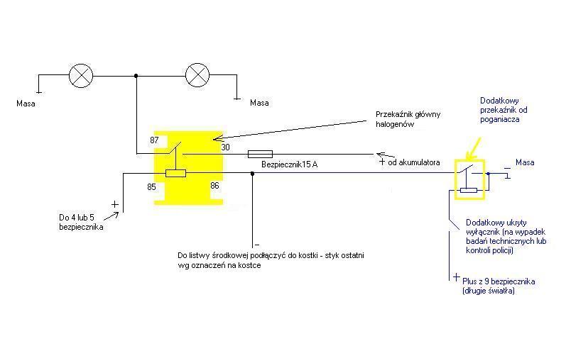

w FUNIE nie ma instalki pociągnietej do haluxów (choc do szyb elektr jest). 10m kabla 1,5mm', jeden przekaznik, przełącznik, kontrolka i do dzieła...

wszystko trzeba z łapy zrobić

tu masz schemat podłączenia haluxów wraz z tip-em jak zrobić "poganiacz" biglaugh.gif
