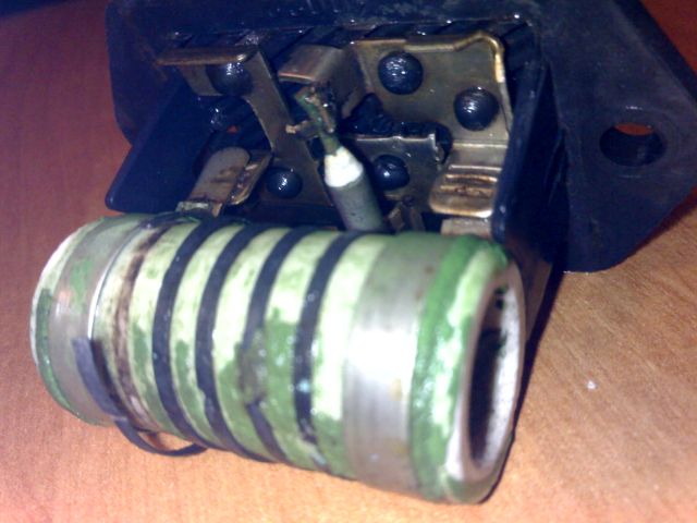

Panowie ja już nie moge doszłem dlaczego sie wentylatory nie włączały i to była opornica.zakupiłem nówkę taka pierdołka a kosztuje 136zł.wymieniłem i niby sie teraz włączają ale nie tak jak wcześniej.

Nie wiecie co moge jeszcze zrobić żeby II bieg działał???wogóle co załacza II bieg???pewnie ta druga opornica???
bo jedna jest na górze chłodnicy a druga na dole.

a masz taką opornice w JTD????
jedna jest u góry chłodnicy po prawej a druga na dole po lewej(stojąc przodem do silnika)

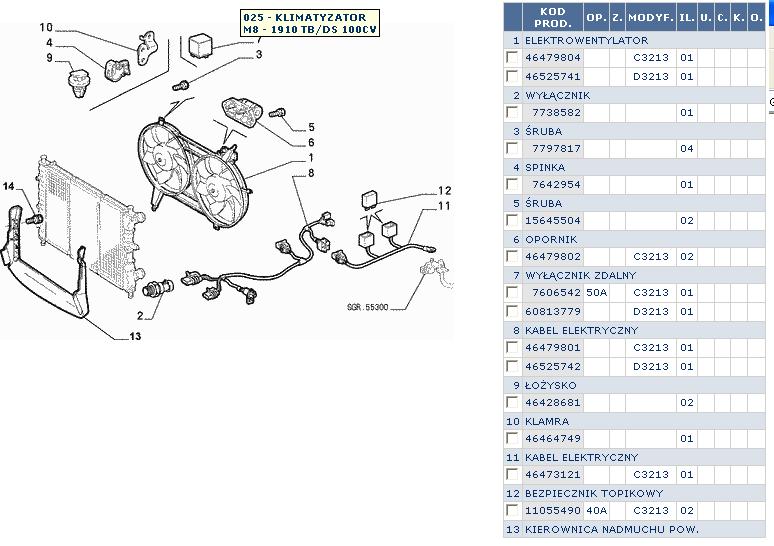

własnie jest w wersji z klimą , zerknij na schemat instalacji elektrycznej z klimą w 1.9D , jest na śmietniku

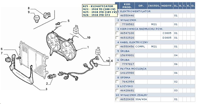

to już zgupiałem.jak to kupowałem w fiacie to kolo który ma brave JTD powiedział ze ta sama opornica jest do TD_100 i JTD wieć nie wiem.eper też trochę miesza bo dla TD_100 przed liftem podaje co inne a dla TD_100 po lifcie i JTD podaje jeszcze inaczej.

no , dla wersji po liftingu eper opornicy już nie uwzględnia

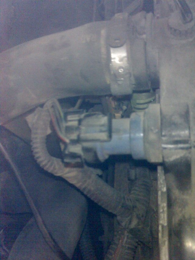

na schemacie od 1.9D jest jeszcze wyłącznik termiczny zabezpieczający silnik wentyla przed przegrzaniem , może on sie wykończył ?
tylko gdzie on jest????
