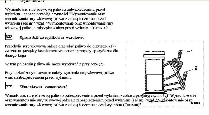

musisz sprawdzić wlew paliwa
patrz zał - moze Ci coś podpowiedzą

to jest odpowietrzenie układu zasilania paliwem, a tutaj typowo sam zbiornik przy napełnianiu się zapowietrza
