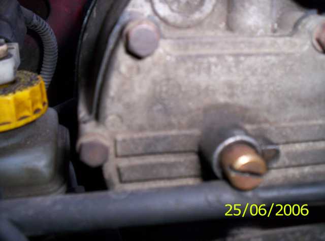

mam taki reduktor parownik gdzie sie w nim spuszcza syf gdzie jest ten spust lub co odkrecic i do czego słuzy ta srubka co widac na zdjeciu?
odkręcić srubke na dole... przeciez to ścieka grawitacyjnie.. do góry nie poleci...

a co sie reguluje tą srubka co widac na zdjeciu
obroty i skład
> czy da sie ustawic tą srubke bez podłaczenia do komputera,na
> wyczucie?
na wyczucie to ty możesz... no wiesz co...
do takiej zabawy wystarczy prosty tester sondy lambda..
Albo analizator spalin, albo miernik sondy L, albo examiner albo tester centralki gazu ok.gif
