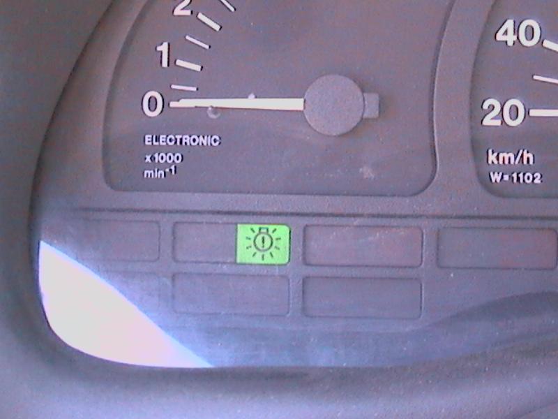

Witam.
Ja wstawiłem diodę LED (znalazłem w zegarach taką kontrolkę) i podłączyłem do podświetlenia zegarów.
Zdjęcie w załączniku.
ale wtedy zapala się przy pozycjach, jak ktoś chce samych mijania, musi podpiąć pod kabel przy włączniku
Przy światłach mijania to trzeba pociągnąć kabel od włącznika świateł.
