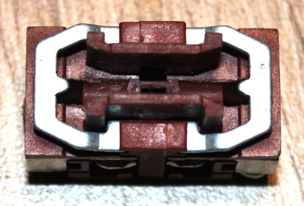

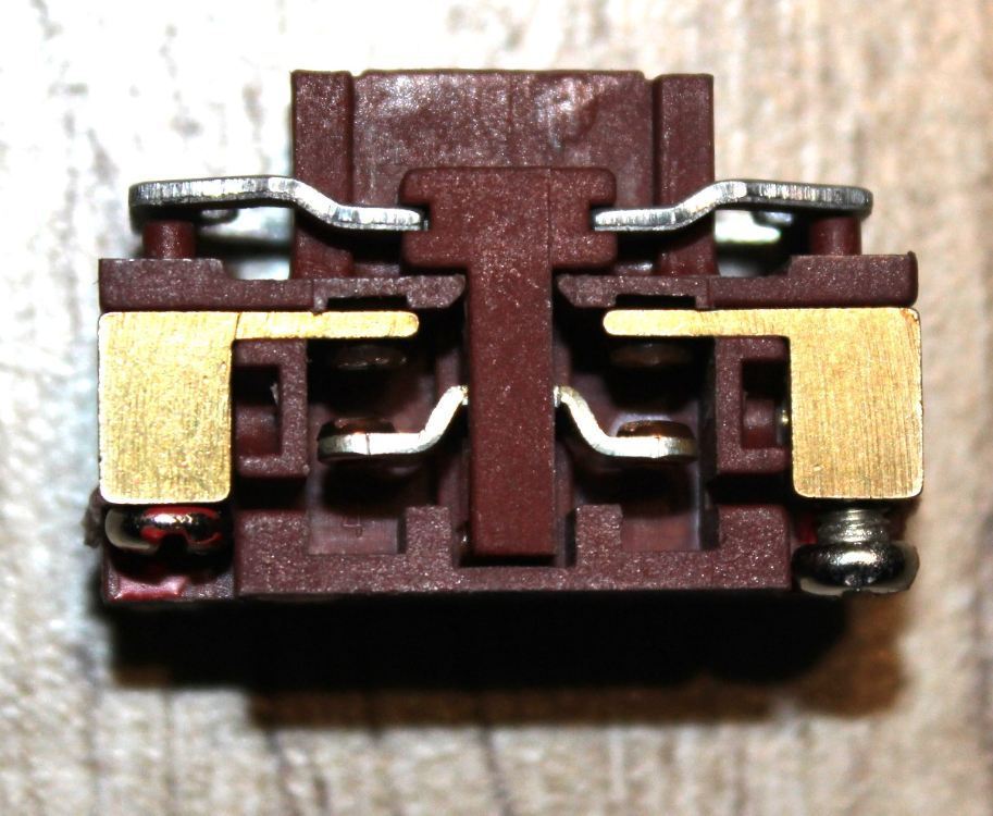

Szlifowałem w pyle i zanieczyścił mi się przełącznik szlifierki, wyczyściłem, oskrobałem też styki, przewodzi, ale za czorta nie wiem, jak to poskładać do kupy. Przełącznik jak w tej aukcji
IMG_5369.JPG.d573d602badae6e7da9251a553d35ec8.JPGIMG_5370.JPG.2107bd00b4f5c7b9d5f1172ec3c98d43.JPGIMG_5372.JPG.724c6394473409290bb00621a4f11a95.JPG

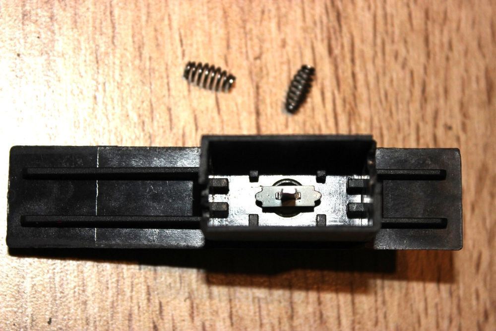

Ta szeroka blaszka z 2 pierwszych zdjęć przewodzi prąd po podniesieniu, obudowa przycisku jest cała z plastiku z wystającym metalowym dzyndzlem, który włączał szlifierkę opuszczając się. Są dwie sprężynki z trzeciego zdjęcia, które nie wiem gdzie były i zapewne one jakoś powodowały, że paradoksalnie ten dzyndzel opuszczając się, jednak podnosił tę blaszkę, ale jak to zmontować? Jeśli te sprężynki miałyby wchodzić pomiędzy te ząbki od przełącznika do tych blaszek to pomiedzy nimi jest ze 3mm miejsca i są one na samym dole plastikowej obudowy bez otworów - bez szans na monowy montaż, ratujcie :bzik:

Tak wygląda,  jakby trzeba było wcisnąć te sprężynki pomiędzy blaszki w kształcie C a pomiędzy spezynkami w osi ta blaszka z trzeciego zdjęcia.
I niestety dokładnie tak jest, rozwalilem to wszystko w ramach testow i dopiero z wyjetym guzikiem udalo sie to poskladac i zasymulowac dzialanie, w praktyce, majac przycisk umocowany w obudowie i scianki obudowy - operacja jest nie do wykonania, zamówiłem nowy po kilku godzinach walki...
