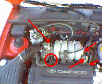

Jakiego typu mam instalacje gazowa ?
samochod stal bez akumulatora przez 2 dni - mozliwe ze zresetowal sie komputer od gazu ? - ja go wogole posiadam ? smile.gif
Chcial bym dowiedziec sie jakiego typu mam instalacje gazowa (generacji)
zalaczam fotki :
Sorki za jakosc zdjec ale nie mialem aparatu pod reka
Dodam ze na gazie prawie wogole nie moge jechac caly czas strzela - dusi sie - i gasnie
Jak zapalam pierwszy raz samochod po nocy to musi sobie pochodzic z jakies 2 min zeby sie rozgrzal bo inaczej gdy chce jechac - daje gazu a obroty spadaja i gdybym gazu nie puszczal to samochod by gasl(na benzynie)
Dodam ze to cos co widac na 2 fotce smile.gif to z tego caly czas cos ciagle syczy, a ja mam prawko od tyg. i prawie wogole sie nie znam co i jak dziala pod maska smile.gif

Wygląda na IIgen. Stag.

A co poradzicie na strzaly przy naglym obciazeniu ?
wyregulowanie tego emulatora pomoze ?
i czemu przy tym czyms ^ ciagle tak syczy
Może spadł siakiś przewód elastyczny? Sprawdź,
U mnie też coś syczło, nie trzymał wolnych obrotów , strzelał i syczał.
Okazało się że spadły 2 przewodziki powietrzne.
Tylko sprawdź dokładnie, bo to od razu nie rzuca się w oczy.
Pzdr

Jeśli strzelił to sprawdź świece i kable WN lub wymień. Przeważnie przy strzale może zrzucić któryś wężyk podciśnieniowy. Zaznaczyłem Ci na foto miejsca które powinieneś sprawdzić.
