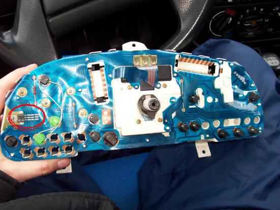

moze padł stabilizator który znajduje sie za zegarami...
a w którym miejscu jest ten stabilizator ???? Zastanawiam sie co może być przyczyną bo samochód odebrałem w sobote z warsztatu po naprawie tyłu po dzwonie (klapa, tylna ściana i tył podłogi). Sprawdzałem czujnik - ok, wszystkie połączenia wyglądają nie ruszane. frown.gif wg moich obliczeń poziom paliwa powinien spaść do 3/4 a jest na max jeśli padł jakis stabilizator napięcia wówczas nic nie powinien pokazywać ?? frown.gif
albo maximum grinser006.gif a jak wykrecisz zegary i je wyjmiesz to napewno zobaczysz takiego cusia spineyes.gif na 3 nóżkach (załącznik)

hmm może masz rację... jutro spróbuje wyciągnąć i przemierzyć, mam nadzieję że ewentualnie dostane taki w sklepie elektronicznym. Masz może jakieś dane tego stabilizatora ??
czyli jeszcze jedna możliwość to spróbować zatankować do pełna ?? może to coś da ??
niestety nie znam zadnych paramertów...
