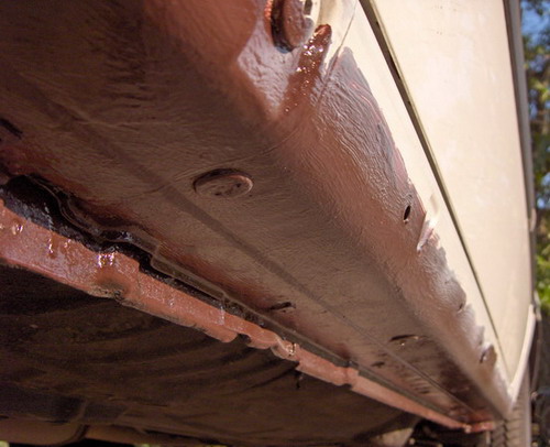

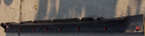

jak się komuś nudzi ....
.... to proponuje pozdejmować nakładki plastikowe na progach i zobaczyć co się tam dzieje i ewentulane ubytki lakieru pokryte warstwą rdzy zlikwidować. Wyjdzie taniej niż ewentualna wymiana progu. Ja tak zrobiłem, i teraz mam 5 lat spokoju:) bo tyle daje producent tej brązowej farby smile.gif
Zanim jednak się ktoś do tego zabierze proponuje uzbrowić się w wiertarkę ze szczotką drucianą, i nowe zaczepy do progu.
jak myslisz ze masz spokoju na 5 lat to jestes w bledzie.
jesli wychodzi ci rdza to tylko opoznisz to co ma sie stac ale napewno nie na 5 lat.
BO SKAD WIESZ CO SIE DZIEJE W SRODKU W PROGU
no chyba ze jak kupiles nowego i konserwowales progi od wewnatrz- to jest szansa
Masz racje, ale progi mam wypełnione fluidolem więc wszystko jest ok smile.gif. A poza tym w środku sie nic nie dzieje, bo nie ma miejsca przez które woda by się mogła do niego dostać.
to masz o tyle dorze ze masz zalane od wewnatrz
tak jak napisalem
a woda moze wlasnie sie dostawac przez te korki mocujace
