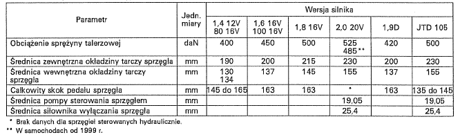

czy mozliwie zeby sprzęgło od 1.4 mialo większą średnicę niż od 1.6 ?
Parametry sprzęgła wg Zembowicza
Mi jak poszlo sprzegla to dziwnie szarpal na wolniejszych obrotach i dziwnie sie rozpedzal, a w pewnym momencie zgasilem silnik, a po ponownym wlaczeniu tylko luz i nic wiecej...
Też mam Zembowicza
ale mimo wszystko pytam bo mechanik przyłożył do mojego sprzęgła nówki, tarczę wyciągnięta z 1.6 i była gdziś ze 2 cm mniejsza (na srednicy ). Mechanik twierdzi że tamto sprzegło na pewno wyciągnął z 1.6, sklep w którym kupowałem moje sprzęgło i innym mech twierdzi że na pewno kupiłem dobre. możliwe żeby to w 1.6 się w ten sposób starło? Zresztą dzisiaj sie okaże czy pasi. W kazdym razie wieloklin jest taki sam.
