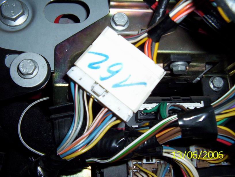

> kable do głośników to te niebieskie .
Witam, czy moglibyscie pomóc w sprawie znalezienia kabli do podłączenia głośników z tyłu samochodu.
Na zdjęciu faktycznie przedmówca pokazał właściwy kabel ale ja mam go tylko z prawej strony, pomóżcie please !!!

może być skręcony z wiązką przewodów idących do lampy, poszukaj głębiej...

Jest zawiniety z cala wiazka. Wykrec sruby mocujace wykladzine, odegnij ja bardziej i znajdziesz. Tez mialem trudnosci z odnalezieniem.
Z kostki rzeczywiscie bardzo latwo piny wyjac (do nich przylutowalem przewody), ale ISO przy radiu i tak musialem swoje wstawic. Mam kilka fotek pstryknietych, przygotuje moze przy wolnej chwili jakis referacik co by ulatwic zycie.

ae czy ta wiązka jest tylko z prawej strony czy z obydwu?jak już podłączę te głośniki do kabli z tyłu to co dalej robić, podłączyć kostkę przy bezpiecznikach czy przy radiu?

kable powinny być z obydwu stron

przy radiu , schematy masz na śmietniku

Z prawej u mnie kabel byl wczepiony do wykladziny i latwo bylo go wyjac, z lewej byl zczepiony z wiazka.

Moje oryginalne kable konczyly sie na bialej wtyczce w bezpiecznikach. Stamtad puscilem do radia swoje i zarobilem nowa kostke ISO (czesc glosnikowa).
