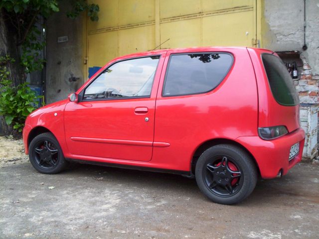

masz fotki na tych Jamexach??
foto w ten sam dzien kiedy były zakładane (+ B4)
na dzień dzisiejszy po 1200 km ułożył się ok.gif po 1 cm jeszcze usiadł zlosnik.gif
> mam
> dawałem już na forum
> zrobione
