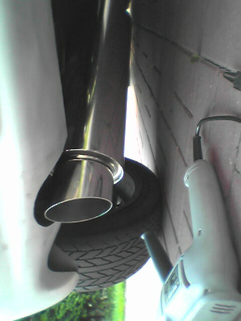

Pytanie do was koledzy ......czy to normalne ze wkladki wyciszajace dostaja rezonansu ??
......od 2 do 4tys potem zjawisko zanika, troche denerwujace ....ciekawe czy ktos ma podobny problem...

brzęczy wkładka zlosnik.gif to jest kawałek metalu wkładany w wdech zakręcany śrubką by nie wypadło

norma, praf fizyki nie zmienisz zlosnik.gif jak chcesz poprawić to to to zrób jeszcze dodatkowo mocowanie wkładki na dwie śrubki od góry czy cuś żeby stabilniej siedziała zlosnik.gif u mnie niema... i nie będzie zlosnik.gif

tłumik standardowo powinien mieć u góry i u dołu miejsce na śrubki zabezpieczające

żadnych śrubek, kołnierz niech rozklepie na ciut większy

końcófkie ma JUN style więc rozklepanie na nic sie zda zlosnik.gif dać drugom śrubkie od góry i będzie gitara, przeca jest schowany pod zdesiem

Przewiercic to........ sick.gif az mnie o mało by coś trafiło faint.gif kwasiak pierwsza klasa
Teraz wkladka dynda sie na 2 srubkach co 120 stopni i mniej brzeczy ale chyba bedzie wisieć na 3 zlosnik.gif

jest to norma bo wiekszosc wkladek jest robiona z luzem aby latwo wyjac.... ja taka jedna zgubilem frown.gif teraz mam taka co wchodzi ciasno i jedna sruba starcza i wszystko jest ok...
