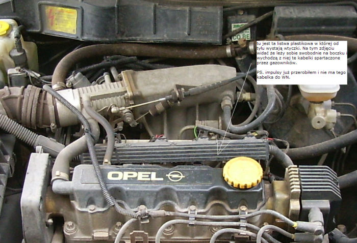

Piszę tu po raz pierwszy i mam nadzieję że ktoś z Was mi pomoże. Otóż mam opla astrę 1,4 mpi (wielopunkt) - 82 KM. Gaz zakładany był jakieś 3-4 lata temu. Instalacja ? generacji ale emulator jest Stag 2L i krokowy też jest i jeszcze jakaś czarna puszeczka też jest.
W moim silniku listwa elektrycznego sterowania wtryskami była oryginalnie (gdy nie było gazu) wpięta we wtryski - po prostu listwa z kablami wpięta wtyczkami w dół.
Gdy magicy zakładali gaz zrobili tam jakieś dodatkowe wtyczki i wypieli listwę położyli ją na boczku no i dodali wtyczki pewnie po to by wyłączać wtryski gdy auto pracuje na benz. Cały ten pajączek kablowy idzie do emulatora Stag 2L.
Jako że od pewnego czasu wyskakiwał mi błąd ukł. zapłonowego pod nazwą 84-zbyt niskie napięcie na 4 wtryskiwaczu postanowiłem się tym zająć. Auto często miało problem i na gazie i na benzynie - buczało i brakowało mu mocy.
Wczoraj wypiąłem tego super specjalnego pajączka kablowego który zrobili gazownicy i wpiąłem sterowanie wtryskami tak jak było to zrobione oryginalnie. Auto odżyło. Nie mogłem oczywiście sprawdzić przyspieszenia na gazie ale na benzynie było po prostu super - 13 sekund do setki czyli tak jak jest podane to fabrycznie.
Wróciłem więc do garażu i zamontowałem te objeścia gazowe tak jak były i znów na próbę. Próba też na benzynie. I powiem że jestem pewien że auto po zamontowaniu tych pseudo wyłączników wtrysków jeździ gorzej na benzynie. Znaczy jest wyczuwalna różnica między stanem z fabryki a stanem po montażu tych kabelków przez gazowników.
Nigdy wcześniej tego nie robiłem i naprawdę wielce się zdziwiłem że po montażu gazu może się coś pogorszyć na benzynie.
Z tego co widzę to na wężu masz śrubę czyli I generacja ale piszesz, e masz staga 2 l czyli sterownik więc jakby II gen, więc sam już nie wiem. Ale nie o tym.
Ja mam II gen i sterownik AL-700, dodatkowo gazownicy zamontowali emulator wtryskiwaczy (puszczeczka wielkosci paczki fajek), który po przełączeniu na gaz odłącza wtryskiwacze a do ECU puszcza bajer, ze niby dalej pracują zeby check się nie pojawił. Dodatkowo wiem, że regulowali kiedyś na przeglądzie na tym emulatorze wtrysków zdaje się czas nakładania się paliw, ale nie jestem pewny. Przy samych wtryskach nic nie grzebali, jest tak jak fabrycznie. Nie wiem co Ci poradzić bo srednio sie na tym znam, ale obawiam się, ze do wielopunktu taki emulator wtryskiwaczy jest potrzeby czy nawet niezbędny, a do Twojego staga nie wiem czy da się jakiś podpiąć. Kumpel wymienił kiedyś u siebie w X16SZ staga na AL700 i u niego emulator wtrysku nie był potrzebny a ma jednoupunkt.
Wiem, że to kosztuje, ale moze pomyślisz o zmianie kompa gazowego na jakiś porządny np. bingo S, albo AL700 ? Za staga pare złotych byś wziął pewnie. Taka zmiana z pewnoscią poprawiła by ogólnie bzykanie auta na gazie i usunęła te krzaki na benzynie.
> Witam
acha, a co to jest ten przewód w osłonce idący z jednego z przewodów WN gdzieś do tyłu w okolice krokowca i przepustnicy ?
> Ja tego nie mam
Ten kabel brał impulsy kiedyś i szedł właśnie do Stag 2L. Pajączek kablowy o którym pisze też idzie do tego Stag 2L.

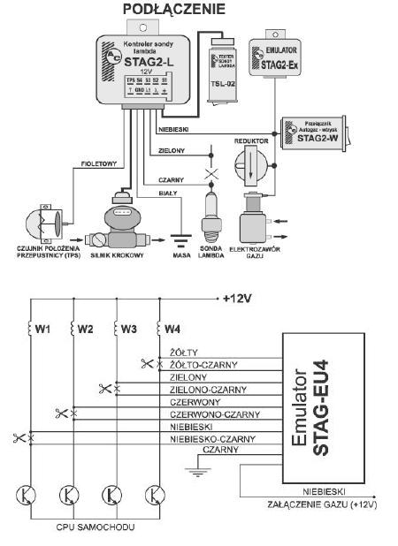

Witaj! Emulator nie "udaje" wtryskiwaczy!!! To tylko jego nazwa tak sugeruje. Ci co pisali inaczej - mylą się. Tak naprawdę "emulator" na czas pracy na LPG wpina za pomocą przekażników szeregowo z wtryskiwaczem benzynowym rezystor o wartości rezystancji wtryskiwacza, zwykle jest to 100 omów, ale czasem też 50 lub 33. Takie podłączenie powoduje, że prąd w obwodzie wtryskiwacza jest za mały, aby go włączyć, a jednocześnie ECU rozpoznaje, że wtryskiwacz jest podłączony.
Jestem pewien, że tak jest, bo rozebrałem taki emulator i wiem jak jest zbudowany i jak działa!!!
U ciebie zapewne jeden wtryskiwacz ma usterkę, bo pewnie jeden z przewodów się oderwał lub przekażnik uszkodzony wewnątrz emulatora i wtryskiwacz nie działa na benzynie, stąd błąd "za niskie napięcie na wtryskiwaczu" (bo brak napięcia!) i praca na 3 cylindrach i spadek mocy. Załączam schemat podłączenia emulatora STAG-EU4 lub STAG2-E4/1 do centralki STAG2-L. Sprawdź połączenia i znajdziesz błąd.
PS. STAG2-L to nie emulator wtrysków, jak niektórzy wyżej pisali, tylko "KONTROLER SONDY LAMBDA" czyli "komputer gazowy".
Pozdrawiam.
> emulatora STAG-EU4 lub STAG2-E4/1 sprawdź połączenia i
> znajdziesz błąd.
> PS. STAG2-L to nie emulator wtrysków tylko "KONTROLER SONDY LAMBDA"
> Pozdrawiam.
Wszystko ładnie pięknie ale auto chodzi na benzynie normalnie tylko trochę gorzej (wyczuwalnie gorzej) gdy wtryski przechodzą przez emulator E4. Gdy go wypiąłem i włożyłem listwę sterującą tak jak to było w fabryce to przyśpieszenie wzrosło znacząco. Spadek mocy nie jest taki jak na 3 cylidrowej pracy. Auto na biegu jałowym chodzi dobrze ale przy przyspieszaniu buczy i ma mniejszą moc.
Odsyłam do załączonych schematów. Podłącz tak jak na schemacie, a będzie dobrze . Gazownicy czasem stosują uproszczenia, aby skrócić sobie czas i ograniczyć robotę, idą na łatwiznę.
Powtarzam - znam budowę emulatora, gdy jest wyłączony (benzyna), to tak jakby go nie było, przekażniki go odpinają od wtryskiwaczy, więc powinno byc tak samo, jak w oryginale, jeśli jest inaczej - to znasz już przyczyny !!!
Pozdro.
Jesteś pewny, że szeregowo z wtryskiwaczami? Logika wskazywałaby, że do masy... Przecież może się zdażyć, że wtryskiwacz jednak się otworzy!
A w innych emulatorach też tak jest?
> Pozdrawiam.
Napisałem wyraźnie, że rozebrałem mój emulator i widziałem na własne oczy - przekaźniki podłączają szeregowo rezystory do obwodów wtryskiwaczy. A zasada działania - gdzieś tu czytałem.
Dla mnie też było to dziwne. Wydawało mi się, że prościej będzie ZASTĄPIĆ wtryskiwacz rezystorem o odpowiedniej rezystancji. Ale pewnie nie stosuje sie tego, bo, być może, cewka wtryskiwacza nie jest "czystą" rezystancją, ma również indukcyjność i to "sprawdza" ECU. W konsekwencji ECU nie dałby się oszukać rezystorami i wykryłby uszkodzenie wtryskiwaczy i odmówił pracy.
Pozdrawiam.
> otworzy!
> > Pozdrawiam.
też tak jest, master22221 dobrze gada
