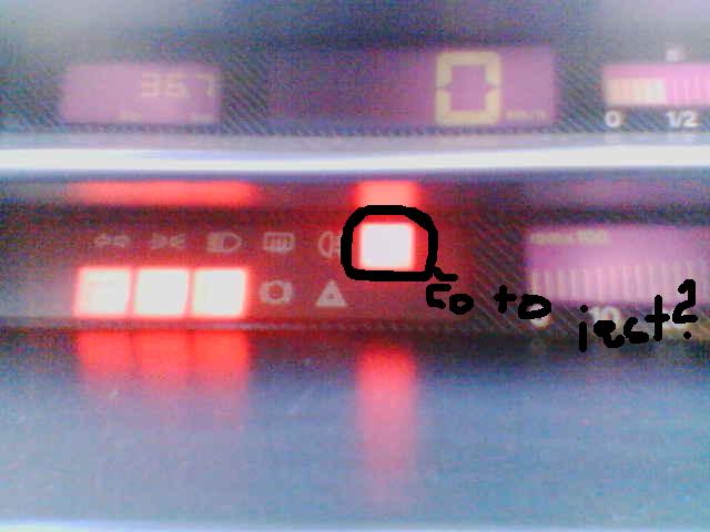

Witam szanownych kolegów.Od pewnego czasu zapala mi się na desce czerwona kontrolka [patrz załącznik].Powiedzcie czy mam nią się denerwować czy ją olać?.Ona nie pali się cały czas tylko zapali się chwila i gaśnie,oczywiście podczas jazdy.Od czego ona wogóle jest?.Z góry dzięki za odpowiedzi.Pozdrawiam. [image]http://[/image]
a jaka ikonka jest na niej ?? (zrób fotke jak się niepali) jak się pali czerwona lampka niepowinno się dalej jechać w Tipo czerowne sa od: awaryjnych świateł,abs-u,od napięcia pasów,ładowania, ciśnienia oleju,klocków hamulcowych,poziomu płynu ha,ulcowego i hamulca ręcznego, temp. oleju w skrzyni automatycznej,awarii wtrysku oraz w dieslu od nadmiernego ciśnienia turbiny ponato są jeszcze check panele i tam pokazuja przepalone żarówki i niedomknięte dzwi

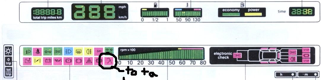

A więc po pierwsze dzięki za szybką odpowiedż.Ta ikonka na tej lampce podobna jest do tej [patrz załącznik]tylko że u mnie na desce są dwa rzędy tych kontrolek i u mnie jest u góry ale to chyba to samo.A więc co to jest.Przyznam sie że nie mam termostatu ani silnika krokowego bo sie spalił jest jakiś zamiennik.Może to przez to? [image]http://[/image]

Ta kontrola oznacza uszkodzenie sondy lambda. Ostatnio nie pali Ci za duzo?
Właśnie o to chodzi że zrobił się jakiś oszczędny,to na ten silnik chyba normalka [tj. silnik 1.6 DOHC]. I co z tym zrobić?.Może jak dołoże ten silnik krokowy wszystko sie unormuje.Zobaczymy.Generalnie ta lampka jest od ......?.Dzięki za odpoeiwdzi.Pozdrawiam
Dzięki bystrzaku,dałem rade ale nie lambda jest uszkodzona tylko kable prowadzące do niej ,ale dzięki.Pa
