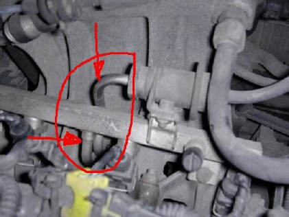

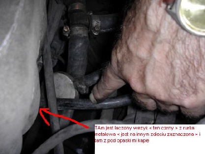

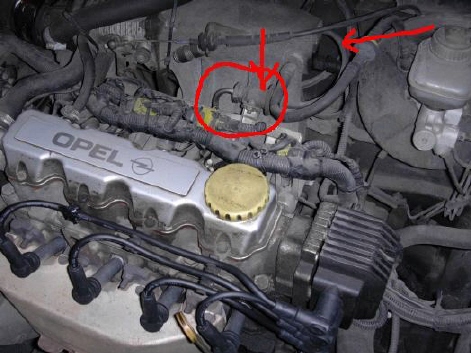

W pod okolic silnika kapie mi benzyna na fotach zamieszczam dokladnie gdzie mi kapie< tam ida takie dwa metalowe wezyki ktore lacza sie w gumowe wezyki i wlasnie na tym laczenu mi kapie:/ . Z tym kapaniem to jest tak ze raz na jakies czas sobie siknie < ok 50 ml > i przestaje znowu na jakis czas:/ Co sie dzieje moze wy mi powiecie?? I gdize to mozna naprawic bo moj mechanik poddocikal wszystkie przewody i mowi ze on nic nie widzi < bo faktycznie jak do niego jade to nic nie chce kapac> Boje sie zeby na jakims skrzyzowaniu moja astra mi sie nie sfajczyla bo to goraco i jakis baran mi peta rzuci i bedzie angryfire.gif

Mam co prawda inny silnik ale wrzuce co o tym mysle.
twoje autko jest z 93 jak widze z opisu. Wiec nie dziw sie ale wedlug mnie te gumowe wezyki sa sparciale i szybko do wymiany a przestanie kapac.
Przeciez mi wezyki nie przepuszaczja. Prawdopodobnie w układzie paliwa wytwarza sie jakies podcisnienie ktore wypycha mi paliwo spod laczenia < obejmy >. Jest to objaw ktory nie wystepuje zawsze tylko co pewien czas. Wiec wezyki nie maja chyba nic do tego. <chyba> KIedys mialem taki problem http://autokacik.pl/showflat.php?Cat=0&a...e#Post277145843 ale on jakos ustapil jak zdiolem uszczelke z korka wlewu paliwa.
Chyba sie nie rozumiemy. Weze sa stare i opaska nie utrzyma cisnienia bo porobily sie tzn. pory, w starej gumie to normalka. Z zewnatrz bedzie wygladac extra.
przerabiałem to niedawno benzynka kapala z przewodu z tym kółeczkiem, wymieniłem wężyk na "nowy" (znaleziony w garazu) i wszystko gra
a jeżeli kapie z tych aluminiowych przewodów to trzeba zanieśc tam gdzie spawaja aluminium

nie koniecznie ja mam podbny problem , z tym że po wymianie wężyków + ospasek nadal na łączeniu wężyka bezyna lekko kapie , wygląda tak jakby było za duze ciśnienie i nawet opaski skrecone kluczem płaskim na siłe puszczają

A to czesem niejest przewód powrotny?

Skoro twierdzisz ze te gumowe wezyki sa w porzadku, a ktos napisal ze one sa od powrotu paliwa, sprawdz czy odpowietrzanie zbiornika jest drozne. Moze gdzies zalamal sie przewod lub zapchal. Na powrocie nie moze byc takiego cisnienia aby opaski nie utrzymaly.
a jak to sprawdzic i jak odpowietrzyc < gdzie to sie robi? > ?? Bo faktycznie jak otworze kurek wlewu baku to mi powietrze zasysa do srodka ale nie mam pojecia jak odpowietrzyc oslabiony.gif Juz wczesniej chcailem odpowietrzyc sobie wiercac.. no ale sie wstrzymalem:/ Moze ktos mi opisze jak to sie odpowietrza .. bylbym wdzieczby pub2.gif
wymien przewody, razem z tymi zaciskami (opaskami) albo zrob to sam kub przewody i opaski.
Niedawno to przerabialem choc mam inny silnik. To normalne jak na 13-letnie auto.
Kupilem nowe przewpdy i opaski zalozylem przejechalem 50 km i nadal leci wiec ponawiem prosbe

Ogladalem w EPC rysunek dla twojego autka, ale ciezko mi rozeznac sie w nim. Nie rozbieralem jeszcze w Astrach tego.
W zeszlym roku zwiazku ze mam luzny korek wlewu, podlozylem dodatkowy krazek z gumy i padla mi pompa (oj bolalo sciana.gif ).
Teraz caly czas jezdze z luznym, moze dlatego mi nie robi podcisnienia.
Kiedys w korkach byly specjalne dziurki, ale tu w Astrach nie wiem czy sa.
