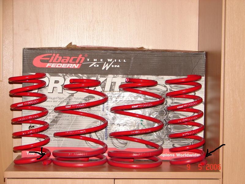

no na eibachah jest taki znaczek co mozna tam ciachnac springa tylko nie diaxem a brzeszczotem, wiara w kajtoach tak robi bo jak wybebeszysz cento to sie offroad robi

przyjyj sie dokladnie nad zakonczeniem tylnej sprezyny masz taka kreske, tniesz jeden zwoj smile.gif
> pogladowo zaznaczylem
przednie też można ciachnąć ??
tego temtu lepiej nie poruszac hahaha.gif zobacz ze na 1 tylko jest jakas krecha a po 2 spring tylny po ucieciu konczy sie podobnie a przedniu to juz nie bałdzo

ciachnij tyle springi bo producent cos takiego przewidzial i po problemie
Tam sie poprostu konczy plastikowa performacja na dole sprezyny (to samo jest na obu przednich ) biglaugh.gif co by siedzac w "siodle" sie nie zniszczyla zbytnio zlosnik.gifzlosnik2.gif
> W ktorym miejscu?...
