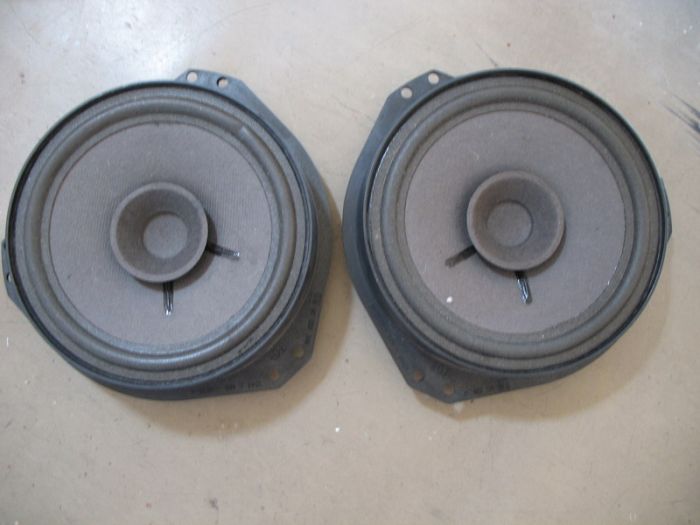

a czy takie glosniki beda cos soba reprezentowaly jak je wloze w klape ? i obyloby sie bez kombinacji bo to oryginaly GM
