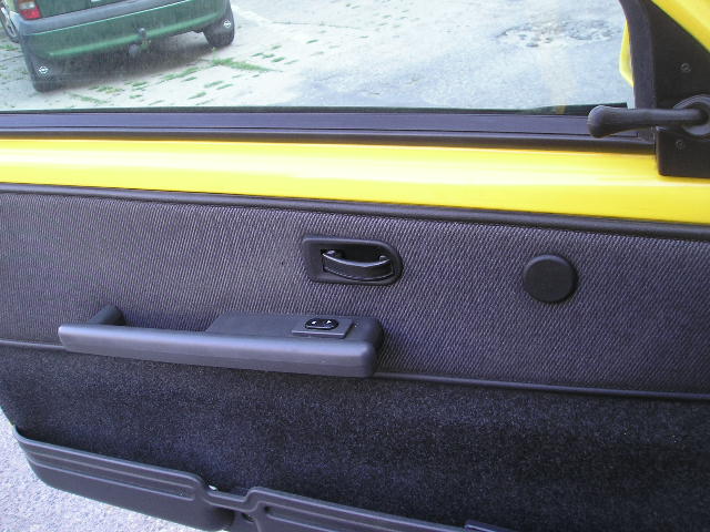

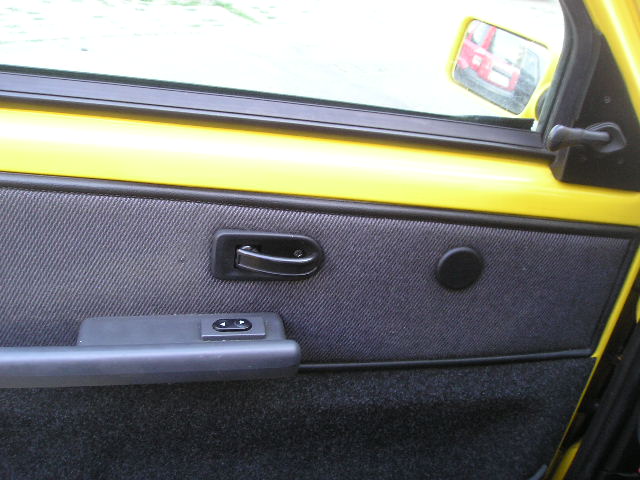

A masz moze foto jak to z zaslepkami wyglada, bo wydaje mi sie ze bede musial sie wlasnie na nie zdecydowac.
msuialbym zrobic, jak mi przypomnisz wieczorem to cykne
> u mnie wyglada to tak (załacznik)
a jesli chodzi o przelacznik to w fajnym miejscu zamontowales, te przelaczniki to orginalne od cc czy od innego auta?
nie sa od CC, moze sa z Sc ale pewien nie jestem, u mnie te zaslepki sa mniejsze jeszcze i troche mniej rzucaja sie w oczy
Przełacznik jest od sc a obramowka od cc(zaslepka ktora jest w miejscu do otwierania szyb) i wyciołem dziurke i wklejiłem przełacznik z sc. Tylko musisz zamienic podłokietniki z drzwi.Prawy na miejsce lewego a lewy na miejsce prawego.Wtedy wygodniej otwiera sie szyby.A okragła zaslepka to w tylnim pasie,klapa do gory i na dole sa 4 zaslepki.
przyznaje calkiem ladnie z tymi zaslepkami z bagaznika zlosnik.gif juz nie szukam zaslepek wyjmuje z bagaznika i kleje do tapicerki yay.gif
moj kolega mial kiedys tak zrobione i nie wygladalo to najgorzej zlosnik.gif
