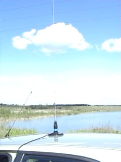

Najlepszym miejscem na antenę jest dziura centralnie w dachu,można też wykorzystać istniejącą dziurę po antenie UKF(trzeba tylko załatwić inną antenę do radia UKF-może być na ogrzewaniu tylnej szyby).

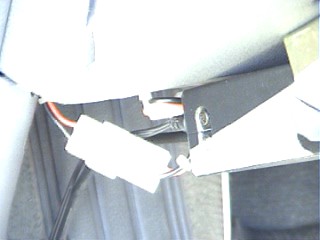

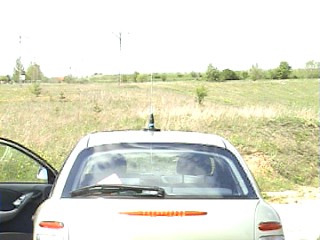

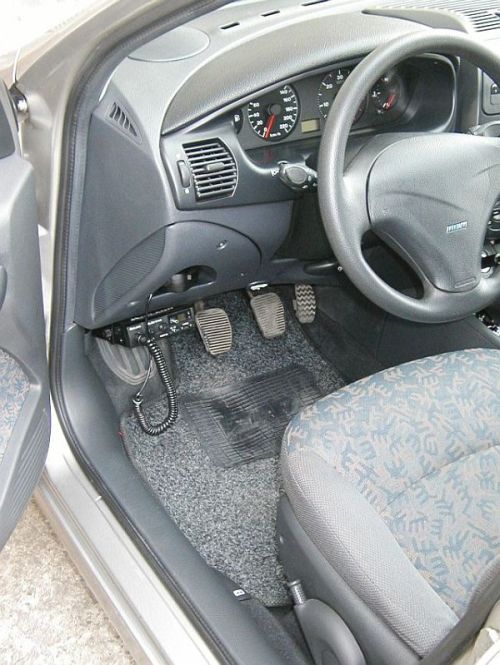

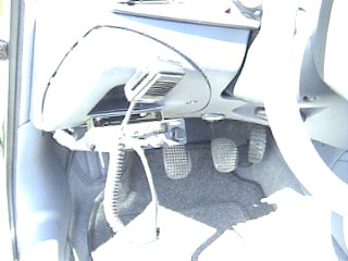

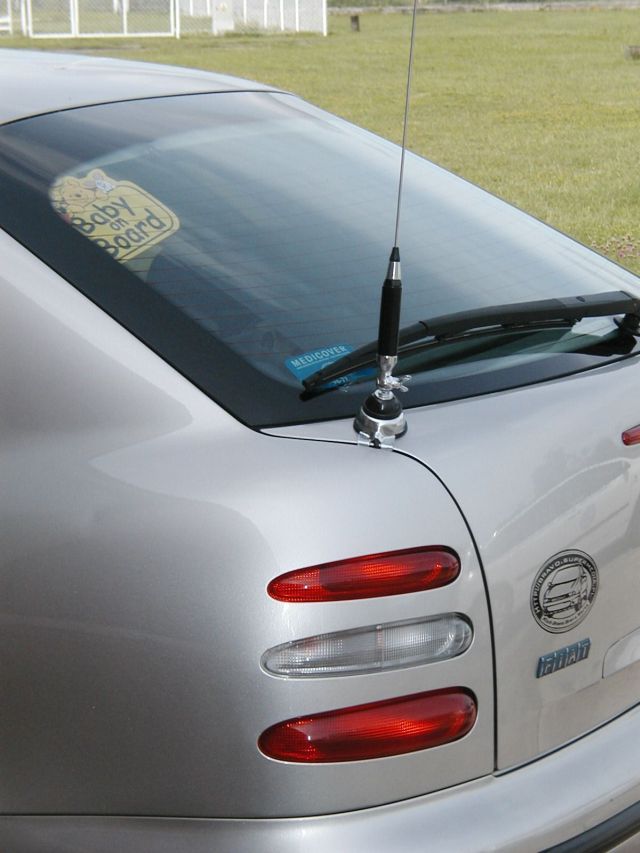

Ja mam jak na zdjęciach oraz dołączam dwie foto klubowicza.
Foto 2
Foto 3
Foto 4
Foto 5
Foto 6 nie moje
