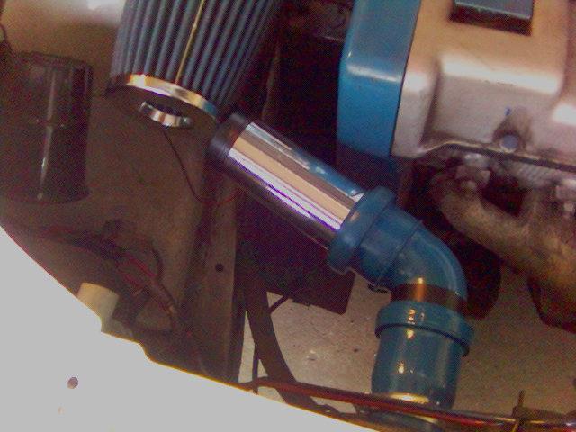

Mimo to, że planuje sprzedaż mojej BM'ki zrobiłem sobie dolocik smile.gif - wyszło jak wyszło wink.gif szkoda mi było części, które kompletowałem przez dłuższy czas. Po godzinach pracy w warsztacie - zrobiem coś takiego.
Daje to tutaj ponieważ jest to sprawa techniczna i nie ma ona na celu wątku typu " chwale się" nono.gif (więc "M" nie przenosić palacz.gif). Sprawy dolotu były kilkakrotnie poruszane więc jeśli ktoś miałby pytania - ale sensowne to odpowiem lub doradze smile.gif
Dolocik :

Kawał dobrej roboty
1. Świetnie sobie poradziłeś z odmą czyli nie zatruwa środowiska a zarazem nie podgrzewa zbędnie powietrza w dolocie.
2. Zimne powietrze wpada z zewnątrz a nie koliduje z LPG

> Kawał dobrej roboty
MOment moment - gdzie idzie ta odma ?
Przez jakiś inny pojemnik???
A tak apropo rozpórki - mógłbyś mi pomóc w małej przeróbce mojej??
Odma i wężyk z gaźnika idzie do zbiorniczka (skraplacz, osadnik oleju) a wyjście jest na filtrze

czyli idzie do szczelnego zbiorniczka dolot - nieżle mniejsze zasyfienie filterka odmy - dobry pomysł - z czego zrobiłeś ten pojemnik?
> Niestety chodziło o spawanie!!
sam dolot - główny stożek idzie bezpośrednio do gaźnika - odma i powietrze po spalaniu w gaźniku wychodzi do tego pojemnika a wychodzi z niego już przefiltrowane gdzieś w eter wink.gif
to jest zbiornik z VW lub Audi (przypuszczam, że na płyn do spryskiwaczy) - z oryginalnej obudowy filtra z uno wyciąłem króćce i dorobiłem do tego pojemnika ( uszczelniłem silikonem, przykręciłem i przykleiłem)
> a, że się tak wtrącę, co ci dał ten dolot?
Nie będę pisał, że dał jakiś przyrost mocy jak to czasem bywa spineyes.gif ale tak jak pisałem wcześniej - dolot zapewnił dopływ zimnego powietrza do gaźnika (eliminujac ciepłe) a zarazem wyeliminował gazy spod pokrywy zaworów i gaźnika - zimne powietrze jest bogatsze w tlen więc zapewnia lepsze spalanie mieszanki.
Miałem różne częsci więc chciałem udownodnić ze dolot można zrobić za np. 50zł a nie kupować w sklepie za 250zł wink.gif
