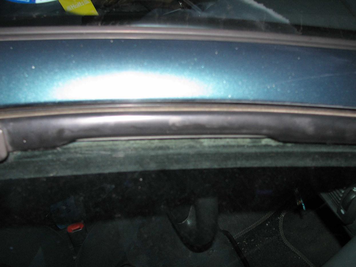

Jak to naprawić ?
Mam mega zagadkę, podwija mi się uszczelka od przedniej bocznej szyby, podwija mi się pod szybę, ale tylko na odcinku około 20cm. Jak to wygląda możecie zobaczyć w niewyraźnym załączniku smile.gif .
Ma ktoś koncepcję jak ją zmusić żeby zachodziła na szybę, a nie pod nią ?
Rozgrzac suszara, wygiac, zamknac szybe i nie otwierac przez jakis czas zeby sie uformowalo
eeee przy dzisiejszych temperaturach wystarczy wystawić na słońce ..
odgięć zamknąc szybę i schłodzić po czym od środka uszczelkę posmarować wazeliną techniczną .. 20.GIF
