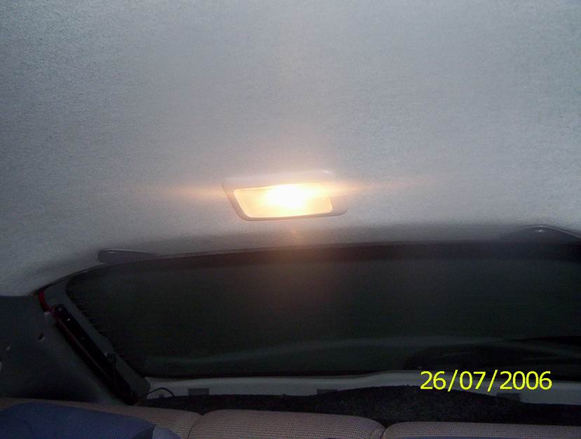

i stała się jasność
ponieważ z tyłu panowały egipskie ciemności i ciężko było w garażu w fotelik trafić założyłem takie cudo od sc. Świeci nie powiem lepiej niż fabryczne BBM z przodu zlosnik.gif

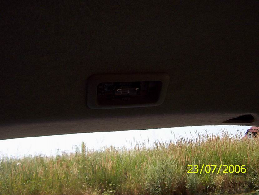

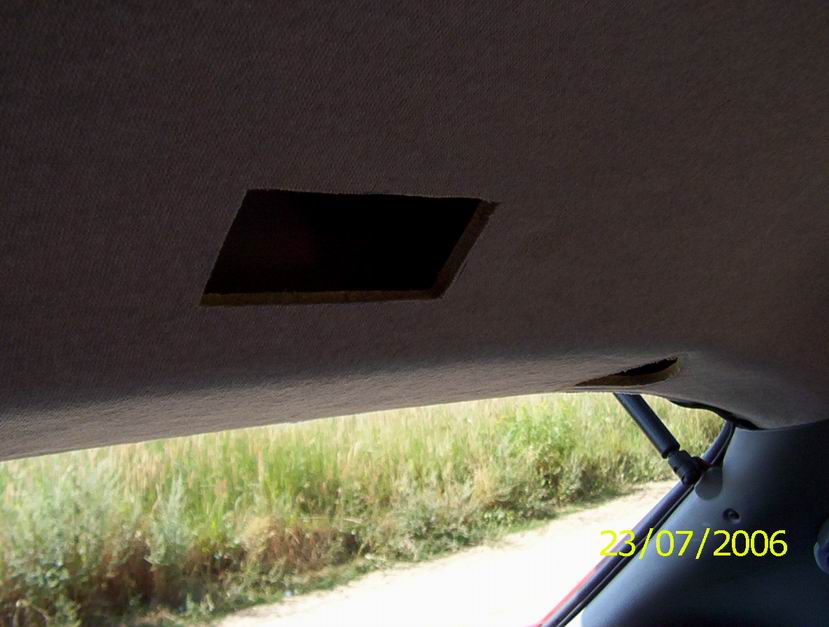

tu jest specjalne do tego miejsce, pewnie w koncepcji miała tam być lampka
wymierzyłem środek, odrysowałem kontury, wyciąłem nożykiem i założyłem.
Światełko od sc ma z boku zatrzaski, które zatrzasnęły się na podsufitce i się spoko trzyma

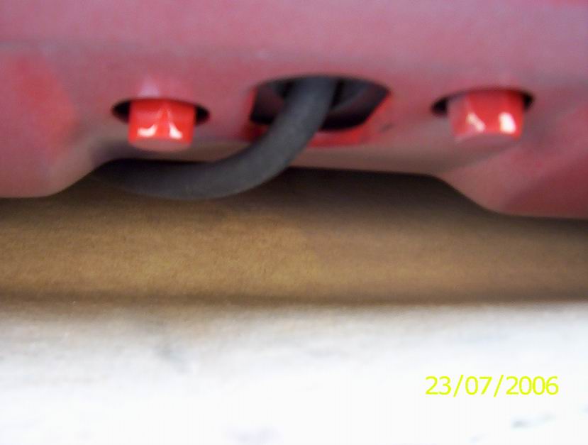

prąd wziąłem spod kanapy, a masę z kabla od kontrolki otwartych drzwi ktory kiedyś założyłem. Ale elektrykę można sobie zobić jak kto chce mi sie już nie chciało z tym bawić i rozbierać pół samochodu. Może kiedyś podepnę to pod ściemniacz który mam zamontowany za schowkiem.
Dodam że światełko cąłkiem fajne, ma 3 położenia, wł/wył i zapalanie z drzwi, na allegro chyba 20 zł mnie kosztowała.
> lampka
I jest, orginalnie założona. Widocznie montowali od określonego rocznika
