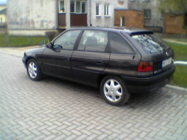

Ja mam felgi 15" z oponami 195/50R15 i nie narzekam. Fotka w załączniku

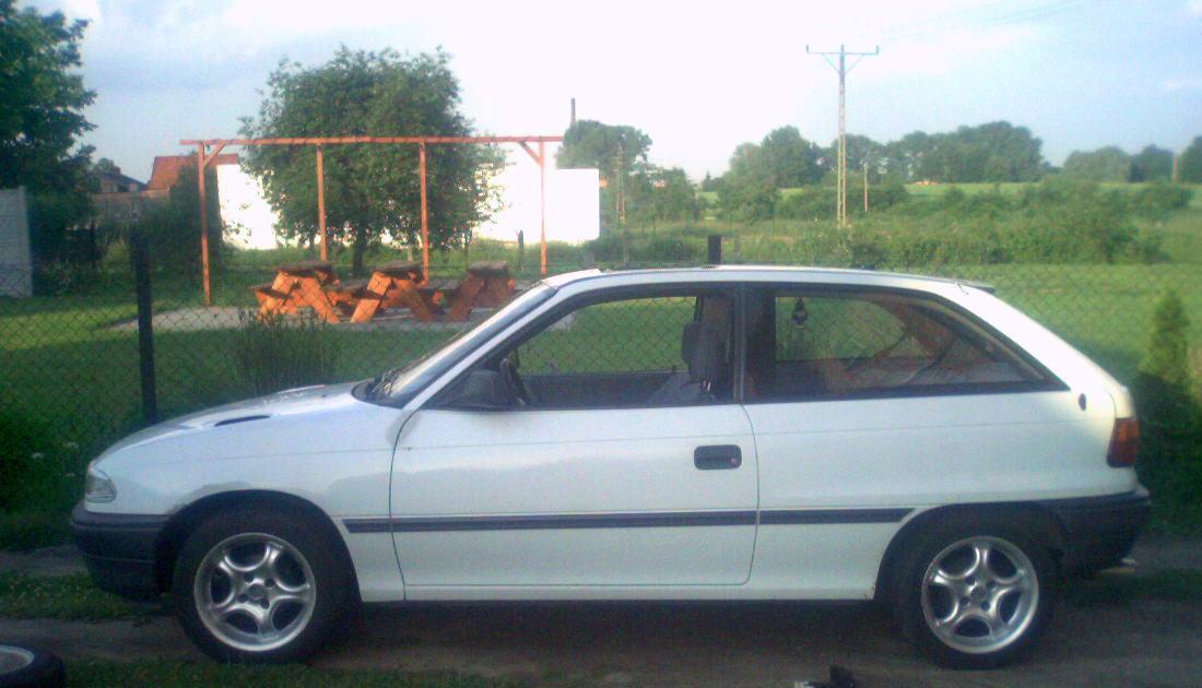

Witam a ja posiadam 195/50 R15 z przodu a z tyłu 195/55 R15 nic nie obciera a co do zamulenia to tak troszke je odczuwam no i spalanie więkrze ale przynajmniej przyczebność więkrza i droga hamowania krótrza. A foto w załączniku.
