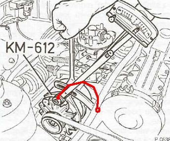

Patrzyłem tam oczywiście. To chyba są T5. Ale problem już rozwiązany i to nie była żarówka. Dzisiaj pierwsze co zrobiłem to sprawdziłem ładowanie, bo nie dawało mi to spokoju, i okazało się że pokazuje poniżej 12 V.
Urwał się kabelek, który u mnie idzie tak jak na obrazku. Założyłem nowy i jest dobrze smile.gif
