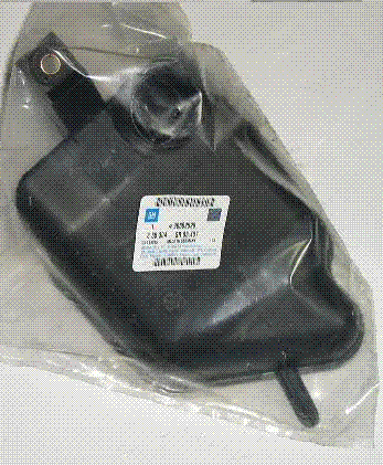

Dzieki za zdjecia.
Rzeczywiscie daleko temu czemus od zbiornika par paliwa.
Przepraszam za mylna wypowiedz z mojej strony
> Dzieki za zdjecia.

Witam ta "puszka" łączy się z obudową filtra powietrza.
Kiedyś to zakładałem moja poprzednia astra 1,7 D nie miała tego i głośno chodziła buło słychać potworne buczenie z pod maski. Gdzieś dowiedziałem się że to brak tej puszki może być przyczyną i dokładnie tak było puszkę dokupiłem i zamontowałem
obudowa filtra powietrza miała pod spodem otwór zakończony gumową końcówką który przylegała do otworu w nadkolu, a pod nadkolem w ten otwór wciśnięta jest rura z tej puszki i dodatkowo przykręcona śrubą również do nadkola.
