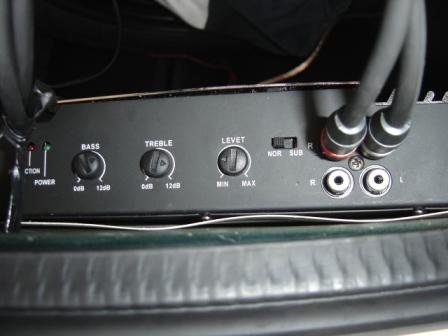

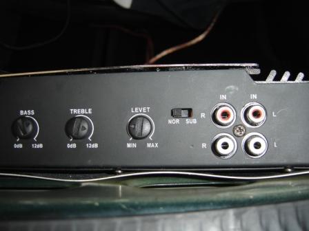

Witam posiadam radio PIONERE 3630MP z dwoma wyjściami na wzmacniacz tył i przód. W radiu jest dobrze opisane wejści,ktore wtyki do przodu lewa i prawa strona i tak samo z tyłem. Problem mam z podłonczeniem kabli w wzmacniaczu. Za pomocą prób i błedów udało mi się podłonczyć 1 RCA (2 kable przód) po podłonczeniu widze, że działa poniewąz steruje raz lewa strona raz prawa strona. Problem zaczyna się gdy chcę podłonczyć 2 kable RCA, jak go podłącze coś lekko brzęczy w głośnikach a jak steruje z radia żeby grał przód lub tył mimo wszystko grają wszystkie głośniki jednocześnie. W załączeniu zdjęcie wzmacniacza. A wzmacniacz to nieszczęsny VOICE KRAFT 900.
Jak podłącze tak jak na zdjeciu gra poprawnie przód (zdjecie w załączniku). Jeszcze mam pytanie jest przełącznik SUB i NORMAL, Czy jeżeli przełącze na SUB odcięcie wysokich tonów jest dla wszystkich 4 wyjść czy może tylko dla 2 tylnich?

Jak już pisałem zakłócenia są ale niewiem jak dokładnie podłonczyć te kable RCA. Przy radiu mam na 100% dobrze podłonczone, ale przy wzmacniaczu mam na czincze podłonczone do 2 czerwonych wejść, w takiej kombinacji działa osobna prawa i lewa strona, przód wezme gra przód(oraz subwoofer, który w wzmacniaczu jest podłonczony na tył REAR), wezmę tył nie gra nic. Natomiast jak podłącze drugi przewód RCA do pozostałych dwóch białych wejść jest lekkie zakłócenie przy cichym słuchaniu, jak biorę aby grała lewa storna gra lewa, prawa gra prawa, biorę przód gra wszysko biorę tył również gra wszystko. Niewiem dlaczego przód i tył gra razem pomimo, że w radiu ustawiam aby grała jedna z tych stron. Zauważyłem tylko, żę prz włączonej funkcji w radiu FIA (odcięcie górnego pasma z tylnych głośników,a podkreślenie przednich głośników) sterowanie działa przód i tył, ale nie dokońca, jeżeli wezmę tył na maxa, nie powinienem słyszeć przednich głośników lecz słychąć je ale nie znacznie.
