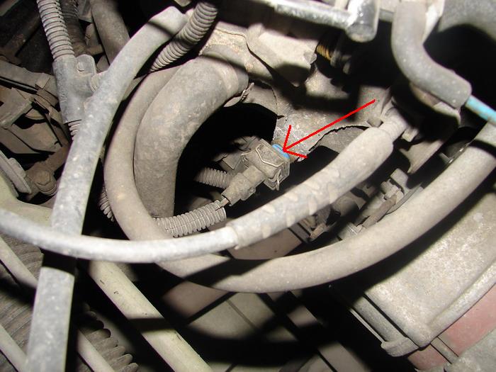

Są dwa czujniki jeden na wskaźnik (zał. 1) drugi do ECU (zał. 2)
Czyli ten który podaje info do kompa, jeżeli jest padnięty być może na zimnym jest ustalany błędny skład mieszanki hmm.gif
Bo ważniejsze jaki faktycznie odzcyt jest przekazywany, a nie co wskazówka pokazuje.
Dokładnie tak. Jeżeli jest uszkodzony, to ECU przyjmuje, ze silnik jest rozgrzany (o ile się nie mylę przyjmuje, że jest 80* ) i jest problem, bo zamiast podnieść obroty przez wykręcenie trzpienia silnika krokowego to nie robi nic i silnik będzie szarpał, gasł na wolnych póki zimny itp.

Tym bardziej, że to sa sygnały z dwóch różnych czujników
