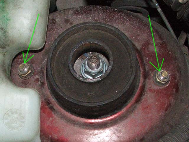

moze koledze sie amortyzator od poduszki(chyba tak to sie nazywa to co jest pod maska auta) poluzowal ja tak mialem wlasnie do tego doszedlem dzisiaj trzeba sciagnac ta zaslepke z poduszki co jest pod maska i zobaczyc sprobowac dociagnac
czy dobrze zrozumialem jak patrze na ta gumowa poduszke od amorka co ja widac po otwarciu maski, to trzeba ja zdjac? tzn moze srodek jej jest zaslepka? jakie ida klucze? moze to mi stuka bo wydaje mi sie ze w obydwu oslabiony.gif

Wlasnie przez te pukania, wymienialem amorki. Po zdjeciu plastikow zakrywajacych, wsadzic palec dotykajac nakretke i bujac. Jesli beda luzy poczujesz. Przed wymiana w warsztacie dokrecili mi te nakretki, u mnie byly i zostaly te same orginalne nakretki na klucz nr 18. Z prawej poszlo okolo pol obrotu a z lewej troche mniej. Ale po paru dniach znowu pukanie i dopiero podczas wymiany okazalo sie ze to lozyska, wybralem warsztat niedaleko sklepu-hurtowni Opla. Oni sobie zrobili przerwe a ja z kapcia do sklepu frown.gif.
ok jutro sprawdze co i jak mam nadzieje ze minie i to nie na kilka dni, w ostatecznosci mam przeglad w polowie wrzesnia, to na szarpaku wyjdzie co jest nie tak, a daleko ostatnio nie jezdze, tylko na dzialke i spowrotem grinser006.gif
chodzi o ta srube w srodku gumowej poduszki ?
tak dokladnie o ta srube ona jest na klucz 18 u mnie ona poszla o jakies 3 obroty ale stuki mialem juz straszne

u mnie niestety te sruby pod zaslepkami w poduszkach nie poszly ani milimetr oslabiony.gif a i jeszcze u mnie nie ma na imbus tych srub w srodku tylko jest koncowka ktora jest jak klucz imbusowy, tzn trzeba miec klucz pt "odwrócony imbus" cool.gif hm no nie wiem co to moze byc, co tam jeszcze szlag trafia w tej kolumnie macphersona czy jak sie to pisze grinser006.gif

Ten odwrocony imbus trzeba przytrzymac plaskim kluczem, ale skoro piszesz ze sruby nie poszly ani milimetr to tylko rozebranie odpowie na pytanie co poszlo. To taka sama cena jak za wymiane amorkow.
U mnie jak dokrecali te sruby nie musieli przytrzymywac, dopiero przy wymianie amorkow popuscil przed wyjeciem mcphersonow uzywajac fajkowa 18 i plaski klucz. Jaki, nie wiem??
