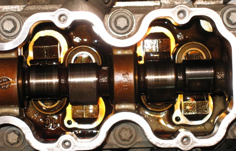

Witam ! Jestem nowy na forum. Mam pytanie , czy jest możliwa wymiana popychaczy w astrze g z silnikiem z16se bez demontażu głowicy? Czy wciskając zawór, można wysunąć dźwigienkę zaworową spod wałka, a następnie wyjąć popychacz? Może ktoś z szanownych kolegów ma jakieś doświadczenia w tej dziedzinie? Z góry dziękuję za wszystkie porady i uwagi.

podobno się komuś udało było to opisane na forum , ale osobiście wątpie , wytargaj głowice z wałkiem i tyle

Jest specjalny ściskacz który kosztuje ok 60zł. i wtedy zrobisz bez ściągania głowicy.
