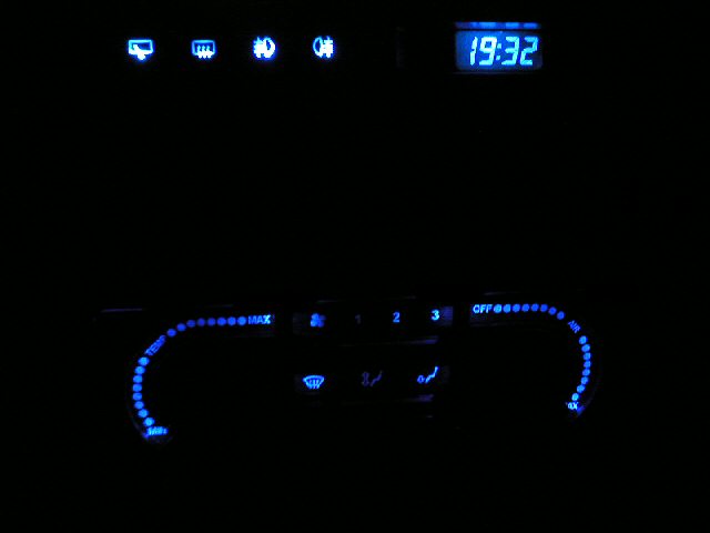

kilkanaście diodek małych (3mm) ponawiercane otworki i spiłowane diodki powtykane...
> diodki powtykane...
> ot i tyle
> i te diodki swieca na to cóś białe?

Zdejmnij ten czarny papierek, w miejscu gdzie powinno swiecic (pod kazdym napisem i rysuneczkiem) wywierc (tylko nie na wylot) dziureczke (doleczek) wstaw diodke, 3mm wystarczy, podlacz do zasilanka i zrobione...
Moze wyglada to na prosta rzecz, ale tak naprawde jest bardzo prosta 893goodvibes.gif
Mam tak zrobione tylko nie mam fotkow przy sobie, jak zrobie to zapodam...
