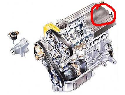

Silnik zaczal mocniej szumiec. To znaczy jak zapale i zblize sie do silnika to szczegolnie z prawej strony bloku slychac dosc glosny szum.

Nie wiem czy moze to miec cos wspolnego z rozrzadem. Szum nasila sie zdecydowanie w okolicach prawego gara (patrzac od przodu autka)...
Pasek z napinaczami byl robiony niedawno... No chyba ze ASO jak zwykle cos poknocilo...
> od przodu?
Tak, zalaczam rysunek pogladowy, z miejscem gdzie szum sie zdecydowanie nasila.

moge poiwedziec ze nie masz smarowania ale to moja fantazja...

Dzieki, musze sie wybrac i to sprawdzic bo zaczyna mnie to niepokoic, a jezeli by na prawde nie bylo smarowania w tym miejscu to moze sie to zle skonczyc

A ja bym tam postawił na sprzęgło i powoli padający docisk

Jestem skłonny zgodzić się z drabinkiem, że sprzęgło zaczyna dawać znać o sobie.
Ponaciskaj pedał sprzęgła na wolnych obrotach z jednoczesnym osłuchem okolic sprzęgła

Hej, Niestety to raczej nie sprzeglo, pozostaje smarowanie ale juz sie nie zdazylem na dzis umowic z mechanikiem Moze jutro
A tymczasem nadal zastanawiam sie co oprocz smarowania moze byc nie tak
Szumi pewnie ktores lozysko przy pasku klinowym (tym dluuuugim) Dzi po zdjeciu pokrywy silnika okazalo sie ze szum rozchodzil sie dziwnie po obudowie i dlatego gdzie indziej go bylo slychac. Czas na mechaniora ktory zlokalizuje i wymieni potrzebne czesci.
