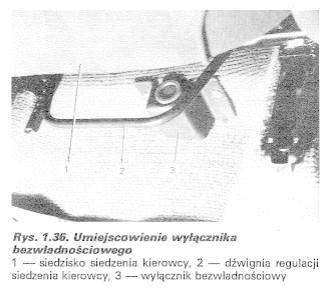

a takiego "nie topika" nie ma?? u mnie jest po stronie pasażera pod tapicerą taki co odcina dopływ paliwa /taki na wcisk/??

w autach przed liftingiem jest pod fotelem kierowcy , a po - z lewej strony na dole za listwą w lewo od pedału sprzęgła

Wyłącznik bezwładnościowy odcinający zasilanie silnika w paliwo znajduje sie najczęściej pod siedzeniem kierowcy. Może być jeszcze bodajże na ściance gdzieś pod bezpiecznikami (też po stronie kierowcy).
